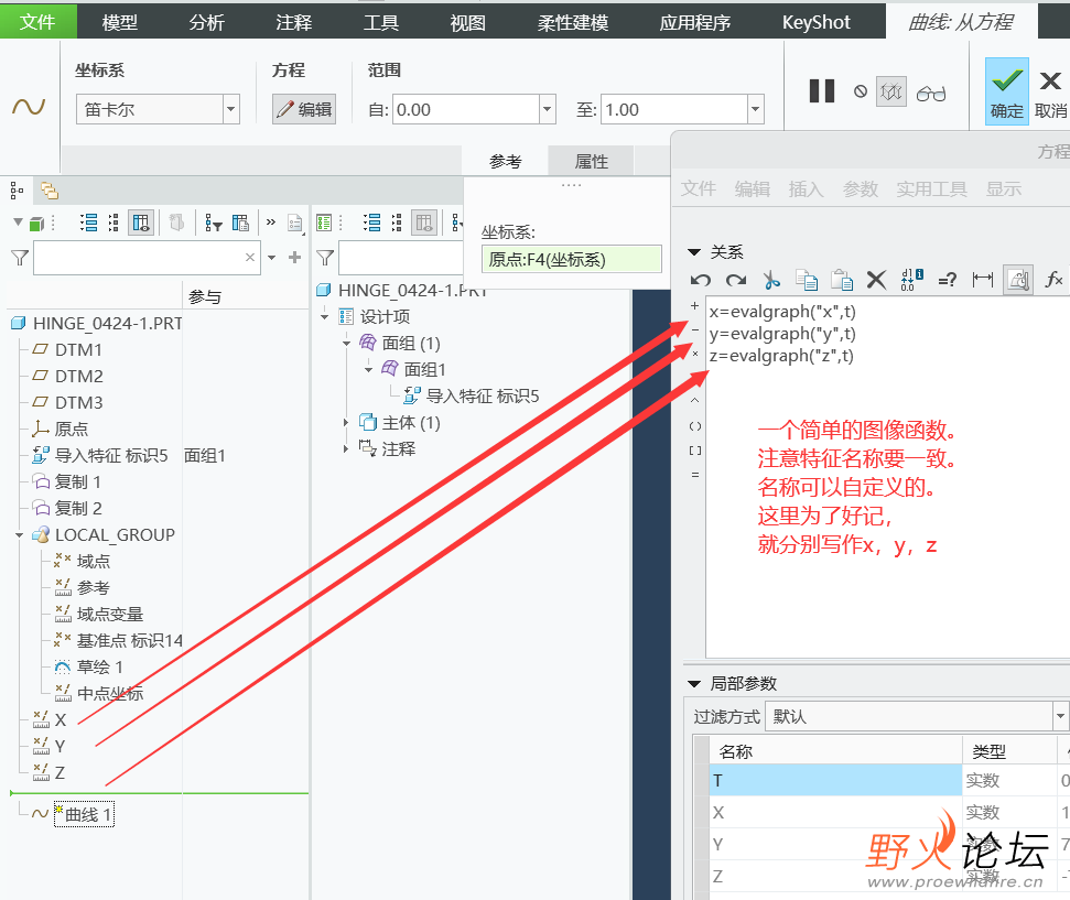

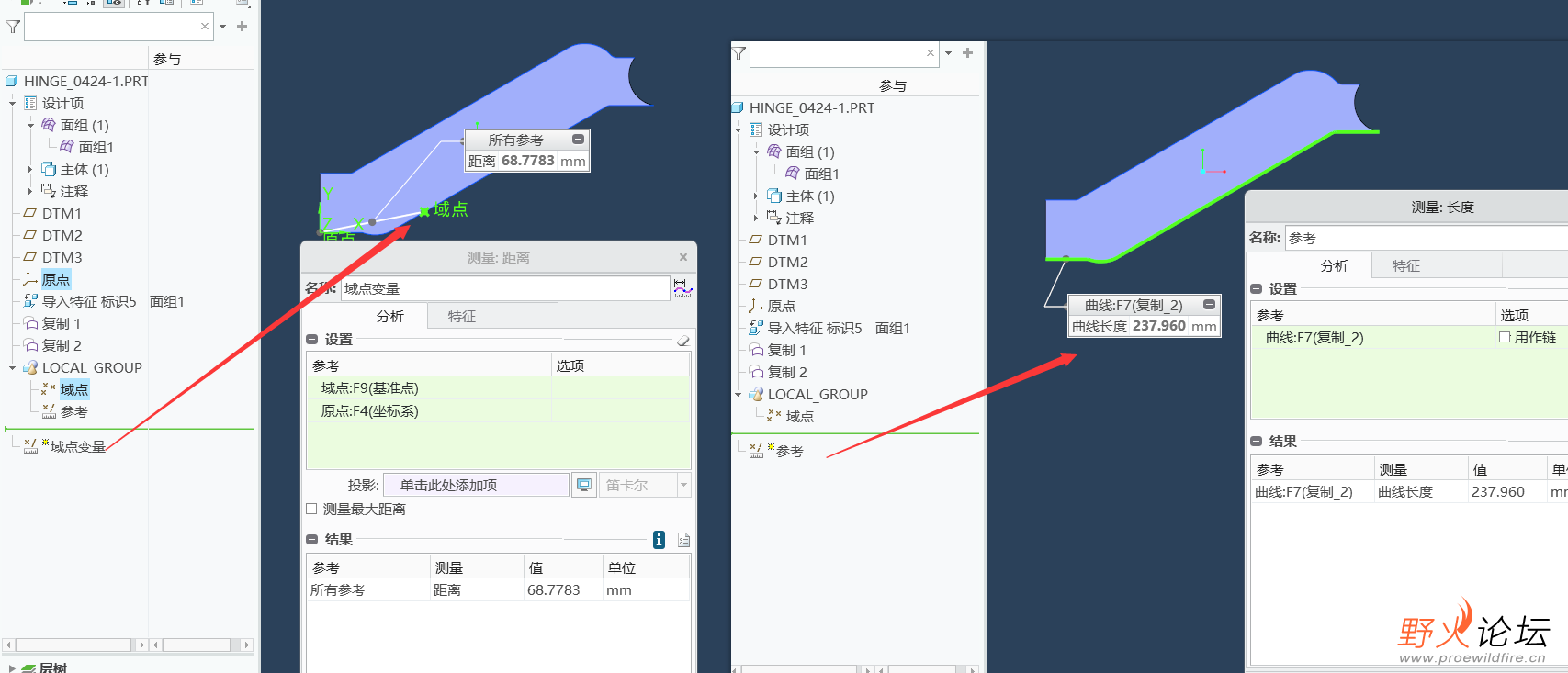

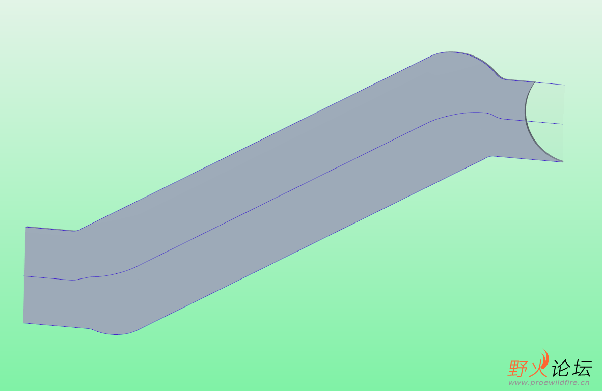

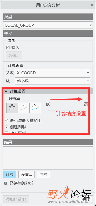

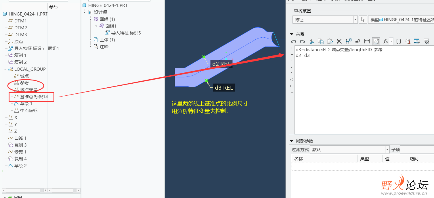

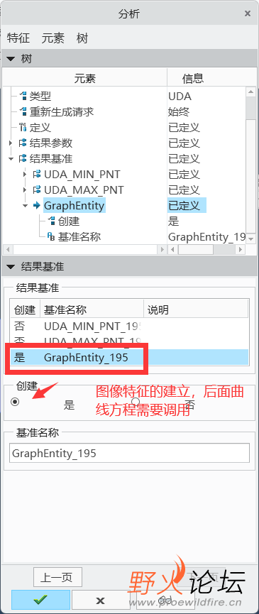

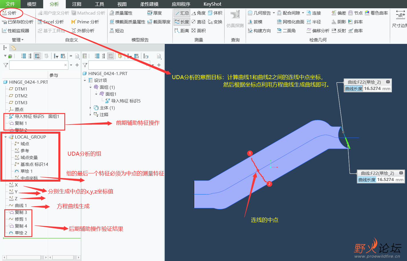

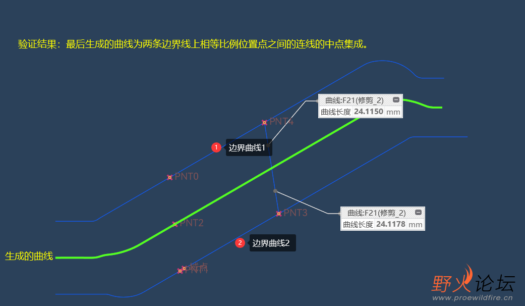

发表于 2024-4-24 21:47 | 显示全部楼层
首先这个不是对称图形。(而且底面左端处不是平面)
这类一般都是用UDA分析去生成图像函数,然后用方程曲线生成。
下面贴图把一些关键点做了说明,细节操作看源文件吧。
uda分析例子-creo10.rar (87.68 KB, 下载次数: 2, 售价: 5 金钱)
像我这么认真回复帖子的人全论坛不多了,望各位多多支持。
只要你看懂了,其实没什么难的,
理解参考的选择很关键,这也是creo参数化软件的魅力。
最后特别强调:域点变量这个分析测量的特征决定你线条的轨迹变化的规律。本例制作操作流程说明,并不一定符合分模线需求。
