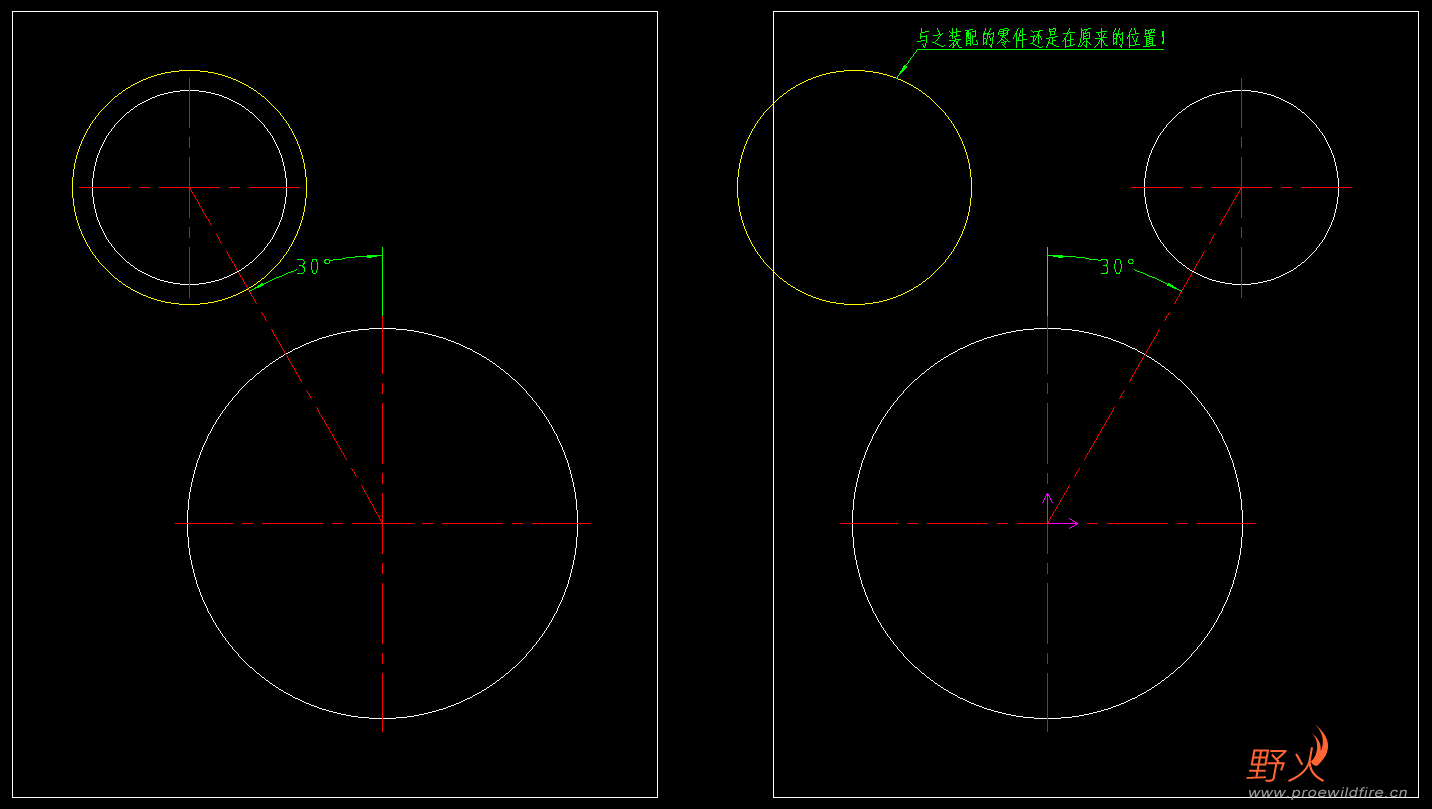

如上图,有左右两种装配形式,请问大侠们该如何实现?
我尝试了用零件族表,可以实现该零件两种状态,
但是与之装配的零件却没有随着孔的方向偏移变化,还是在原来的位置!
特来向大侠们求助,先谢谢了!

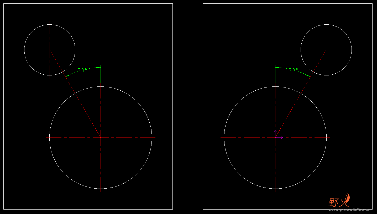

如图所示,用族表控制零件不同类型,但是与之装配的零件不动!
默认是与 I 型零件装配的,通过配置装配体简化表示,用族表将该零件改为II型,
与之装配零件的位置不变,还是在原来I型的位置。
如何能让装配关系随动?
或者是其他的解决办法。

发表于 2024-4-23 17:34 | 显示全部楼层
1、快照
2、简表示
