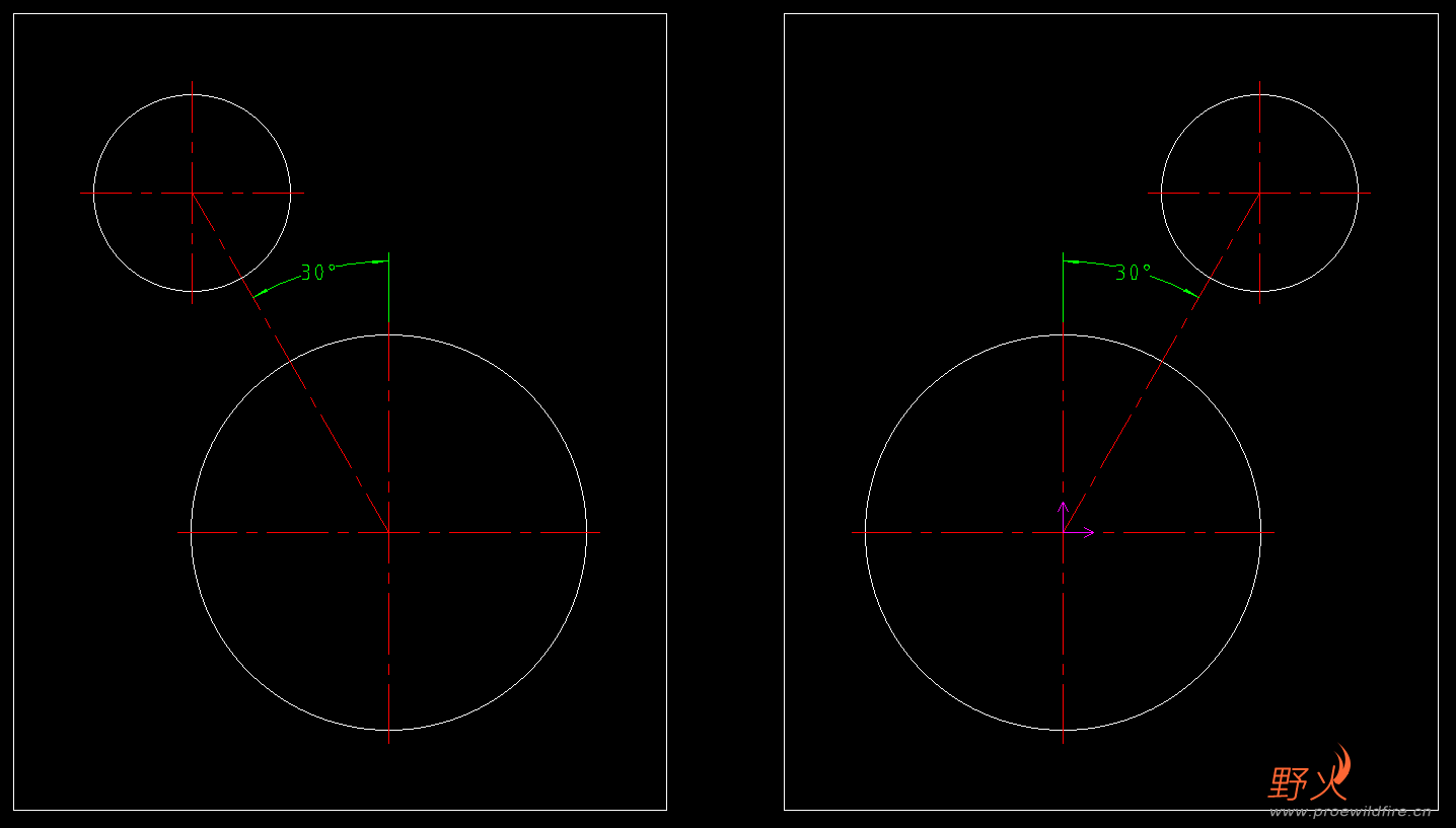

如图,一种零件,分做型和右型,请问如何在一个零件中实现
已知族表可以实现,但是貌似角度不能输入负值?

为什么一定要负值?可以设30度,330度。

可以试试以一侧为基准,比如说左侧的作为零位,那么右侧就是60度了,这样族表里的角度就分别是0度和60度

对的,我们也是这样解决的。

谢谢,不错的建议!
