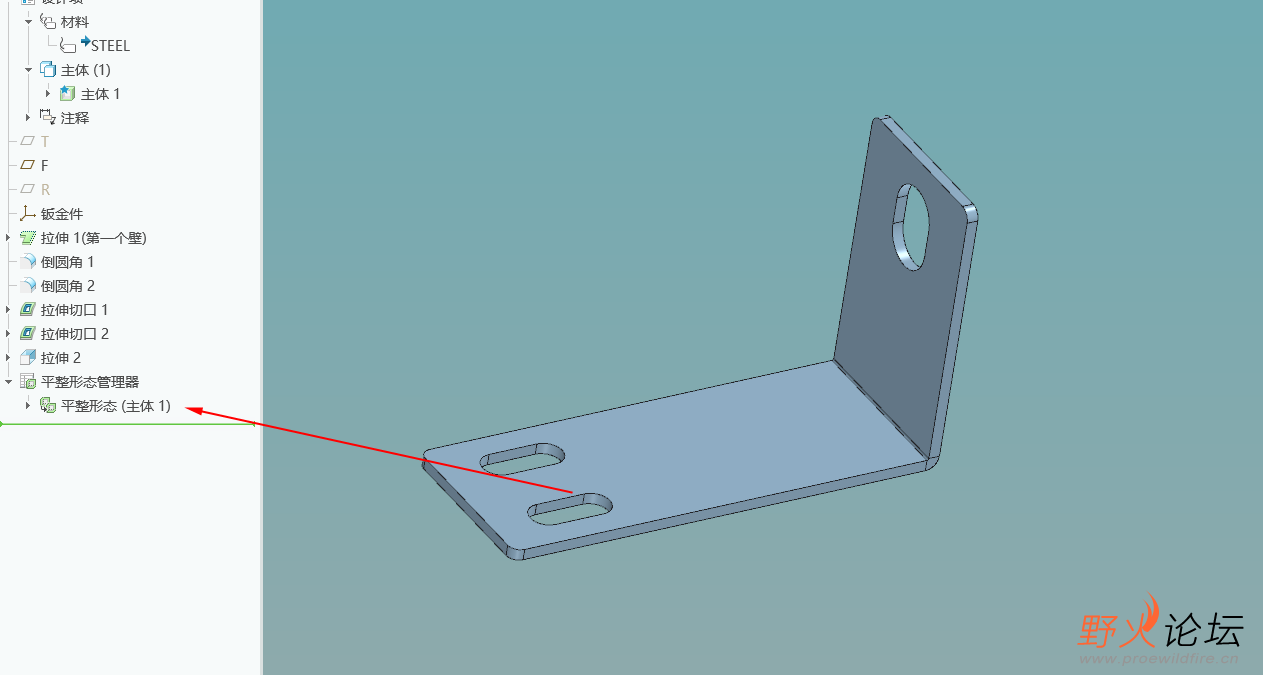

得不到平展视图了.上一个版本还是正常的.现在搞不了.
游戏规则改了

 楼主| 发表于 2024-4-23 13:23 | 显示全部楼层
是啊 麻烦死了.我也发现是这么回事了

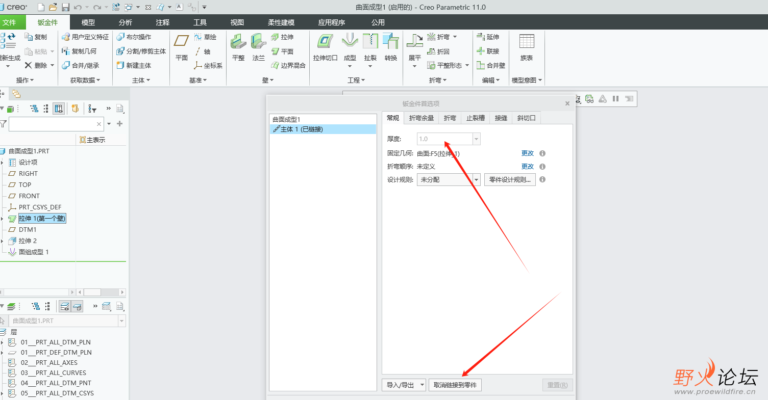

发表于 2024-4-23 17:12 | 显示全部楼层
其他版本钣金厚度在11.0无法更改,小心死人

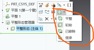

发表于 2024-4-23 22:17 | 显示全部楼层
折弯后,展平,右以折回

发表于 2024-4-24 09:02 | 显示全部楼层
取消这个试试
229
266
发表于 2024-5-1 16:29 | 显示全部楼层
钣金厚度要到模型属性里面改。一涌直接修改
229
266
不能直接修改

发表于 2024-5-3 21:19 | 显示全部楼层
11.0钣金,新建的,点击第一个钣金壁,可以直接修改厚度尺寸,不要用重定义。如果你去属性中取消链接,也可以,但是,如果再链接后就不能直接修改第一壁厚尺寸了
