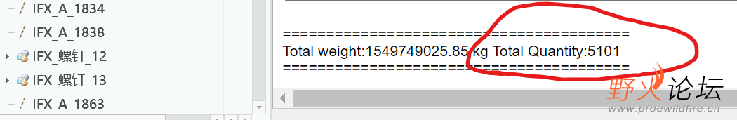

Creo11.0运行速度太慢了,总装图里才五千多个零件就卡出了屎 根本没法干活,滚动浏览模型树都卡
并且在12代I9上的运行速度还不如四代I7上的运行速度快
10.0就没有这个问题
你们的11.0运行速度正常吗?

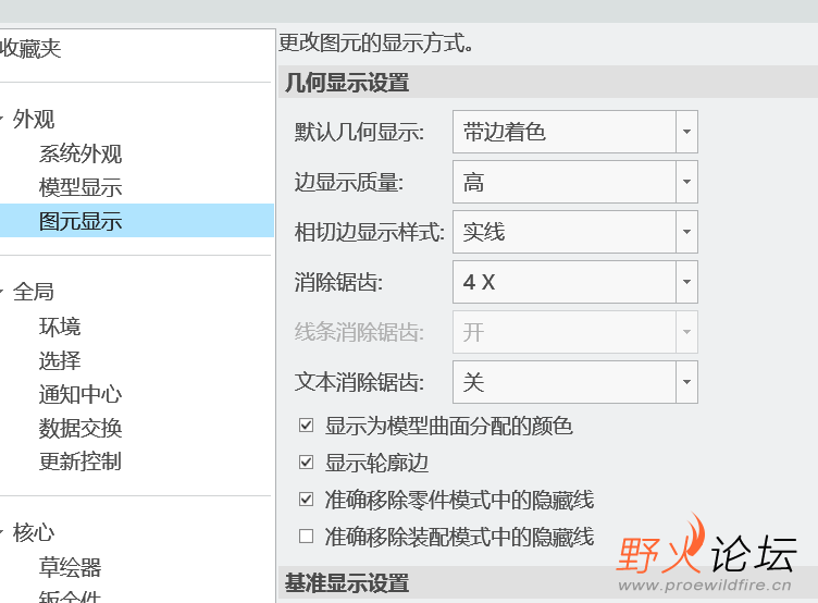

有没有可能 CREO11默认是着色品质10 边质量最高。肯定卡 调回以前的3就行

 楼主| 发表于 2024-4-22 20:18 | 显示全部楼层
不存在的,同一个配置文件

发表于 2024-4-22 22:40 | 显示全部楼层
11安装好后几何显示的设置确实是高过10的,试过用10的设置有好转,但还是感觉不丝滑。
