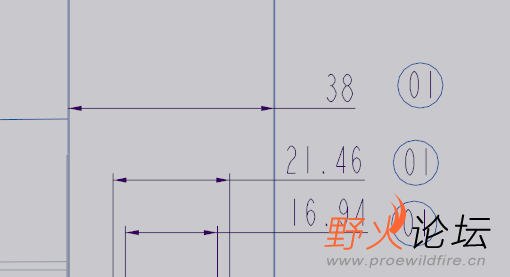

请问大神们   creo10.0 工程图尺寸前面序号自动递增 怎样设置?太多尺寸 一个一个标注效率太慢,偶尔修改或者增减,又需要从头再来,很麻烦
