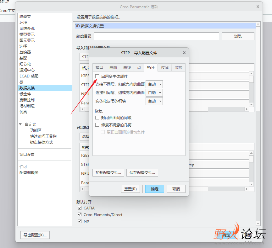

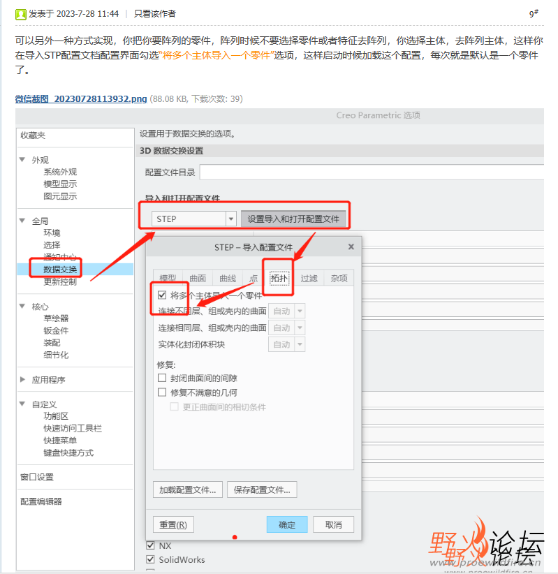

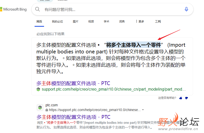

发表于 2024-4-22 10:28 | 显示全部楼层 |阅读模式
大家好,请问这个选项怎么才能有?我的7.0的没有,看到一个帖子的,然后我去百度搜了有这个配置,我复制到config记事本上 加了YES,也没有出现, 1.png 2.png

 楼主| 发表于 2024-4-22 10:36 | 显示全部楼层
那个帖子的好像是9.0的,是不是版本高的原因呢

140
 楼主| 发表于 2024-4-22 14:52 | 显示全部楼层
钟汉昌 发表于 2024-4-22 14:10
l零件就是零件,部件就是部件,你举得例子貌似没有什么意思,
原本的文档结构是怎么样的就是怎么样的
你好,我7.0的问题是:一个零件图中有3个主体,然后转STP后,一个零件图变成了一个装配体图,里面有3个零件图,请问这样该如何解决?

200
287
发表于 2024-4-23 08:35 | 显示全部楼层
我7.0.12有,
