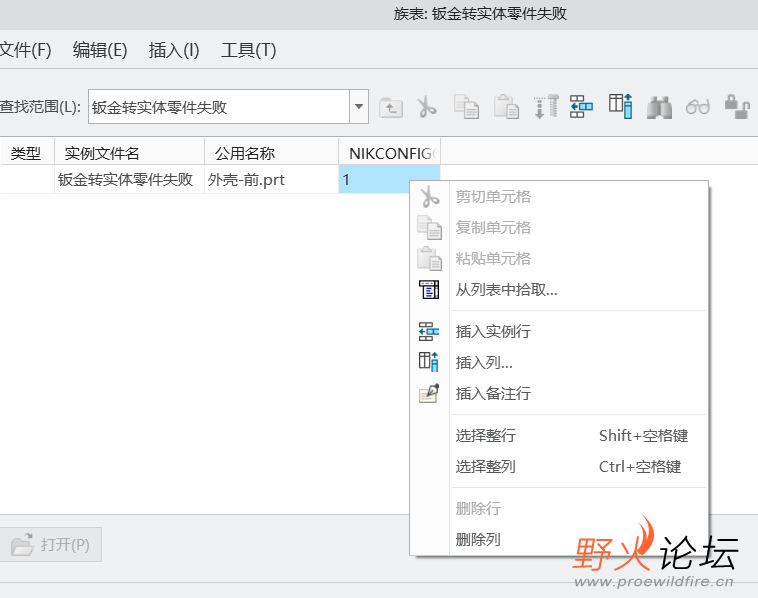

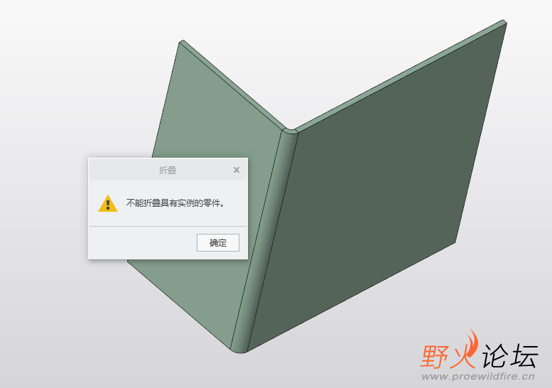

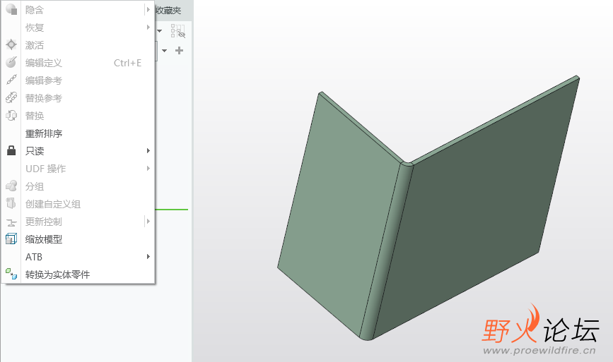

钣金转实体零件提示不能折叠具有实例的零件

族表里面把实例删了就好了
169
231
发表于 2024-4-22 09:14 | 显示全部楼层
族表里面把实例删了就好了
