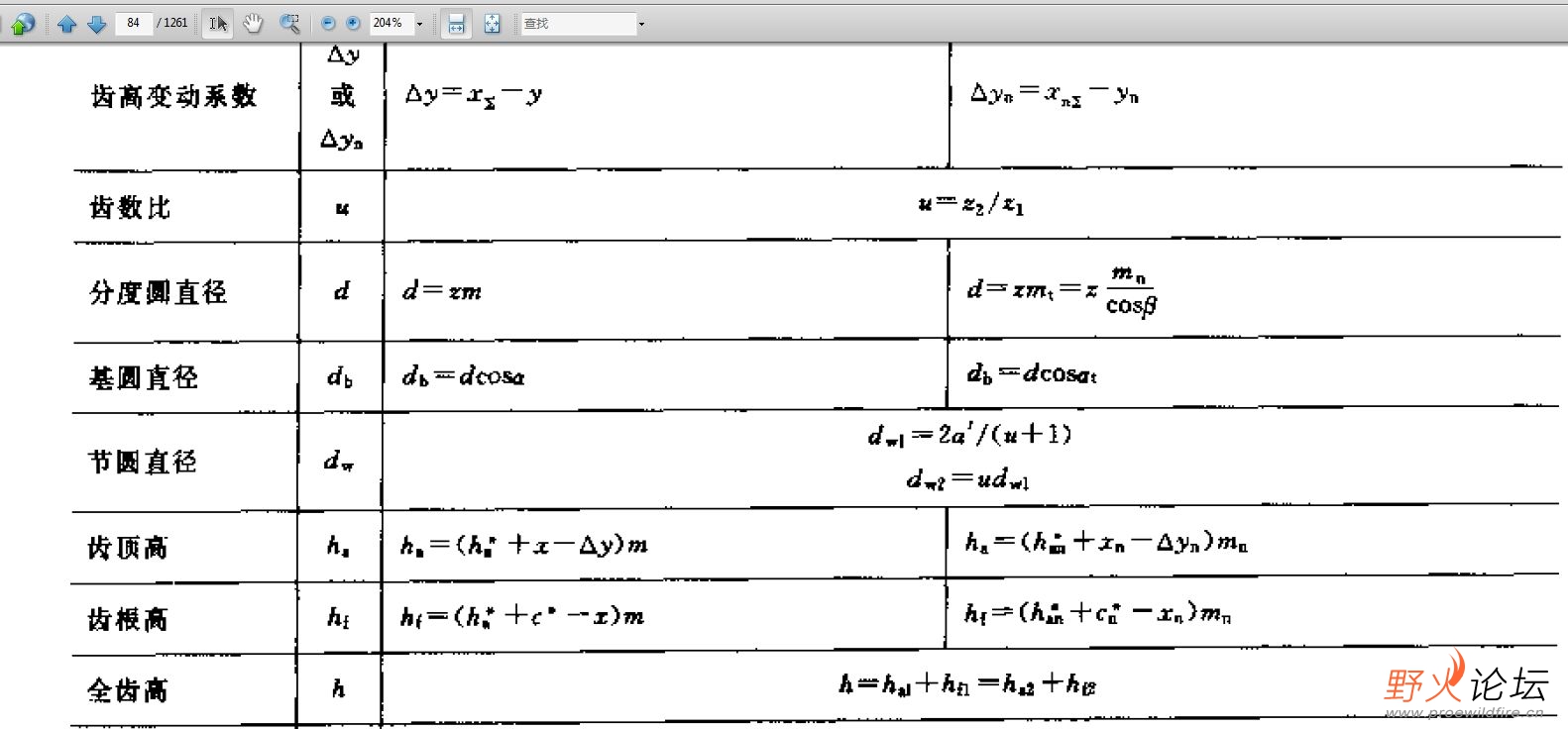

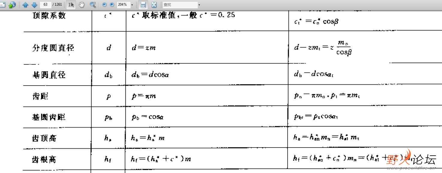

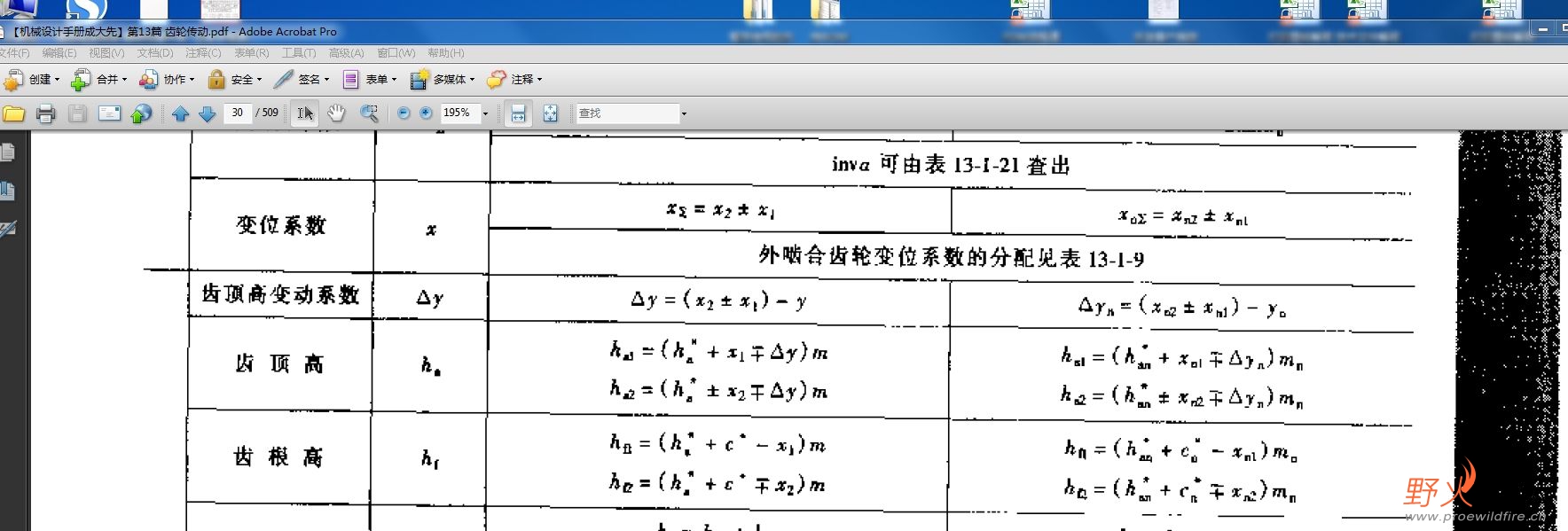

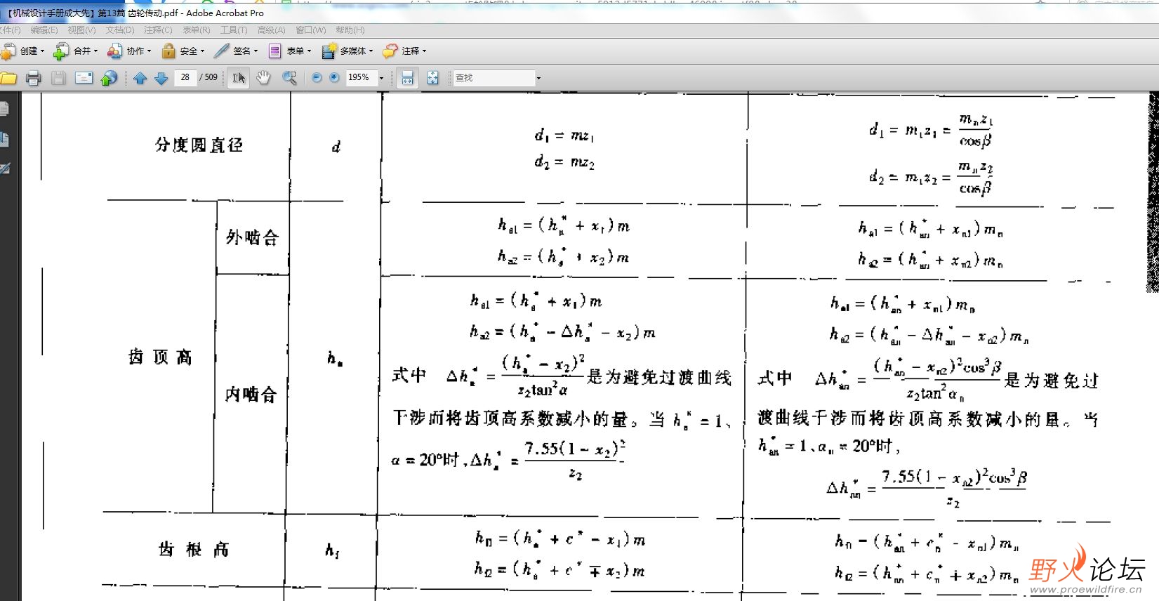

最近看了圆柱斜齿轮的设计与计算,在计算齿顶高和齿根高时,有的设计手册上使用了法面模数、而有的手册上使用了端面模数;在B站上查看了一些视频教程,也是有两种算法。因为Mn与Mt毕竟有一个1/COSβ的系数关系,这两种算出来的结果肯定是不一样的。对于这两种计算方法到底是哪个正确?下面把手册上的截图放上,请真正懂的给解释一下。尤其手册1,在标准齿轮时和角变位时,所使用的模数就不同。
1 手册1_标准斜齿轮_使用用mt
1 手册1_标准斜齿轮_使用用mt

2 手册2_高变位斜齿轮_使用mn
2 手册2_高变位斜齿轮_使用mn
2 手册2_角变位斜齿轮_使用mn
2 手册2_角变位斜齿轮_使用mn

直齿轮端面模数等于法面模数,斜齿轮用法面模数,法面模数才是标准值。

你这截图是掐头去尾,其实是一样的,直齿轮只是斜齿轮的一个特例吧了。Mt=Mn/cos(beta),当beta=0时,就是直齿轮,
不等于0时,就是斜齿轮
不管直齿轮还是斜齿轮,标准给的都是法向模数,计算时转一下好了

首先谢谢回复。是的,截图没有截全。前一列是直齿轮、后一列是斜齿(人字齿)。刚才细细的看了一下,由于手册扫描版不是很清楚,所以看了手册上总的来说还是一致的。因为ct=mn*cosβ、而mt=mn/cosβ,所以带入式中还是一致的。我再细细的看看视频中的内容。

2、计算不管公式如何变化,最终都是化简成含法向模数,因为法向模数由GB/T 1357-2008规定好了。
