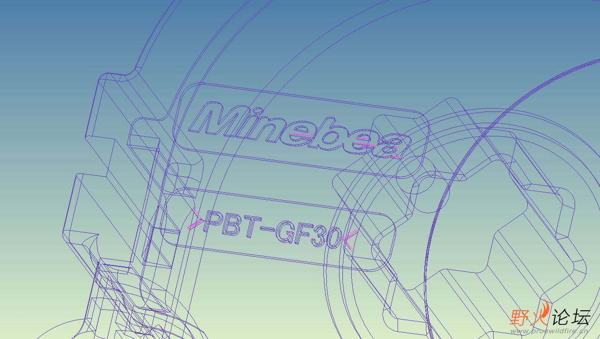

最近搞到一个图档,有破面,尝试去补面,发现搞不好,主要是几个文字那里。大家有兴趣的来试试,顺便说个思路启发启发我,感激不尽。

看了下图,个人觉得2个办法,第一个想快的话,直接删掉字体,先实体化,然后在实体上添加字体。第二个要想精准还原的话,看了下图,需要不少时间,发个红包,估计还是有人会给你弄的。

切掉自己敲字体 可能字体不一样,直接补面比较麻烦。你可以复制字体的上表面,拉伸切除,偏移实体参考复制曲面的轮廓

用ANSYS一秒修复

这个要是工作用呢还说的过去,但不是啊,没那个必要。这个图是一个兄弟做工装用的,他是直接把字那些干掉了,两年前的产品了,纯粹用这个图来涨知识的。

是嘛,ANSYS我一直以为是做分析的,修复破面还不知道呢,是哪个模块呢?

嗯,感谢支持,是个思路。
