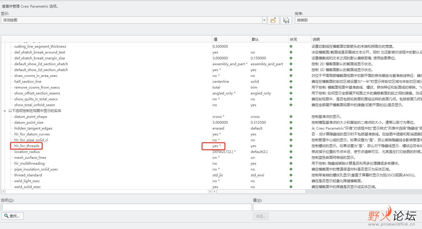

困扰问题:
工程图,零件背面螺纹孔线,一直显示。
请问在工程图属性,哪个选项。会变会正常?
123.rar (184.2 KB, 下载次数: 3)   8.0版
我大概知道问题在绘图属性上,但不知道是那个选项‘。
我试过换一个绘图属性就正了。

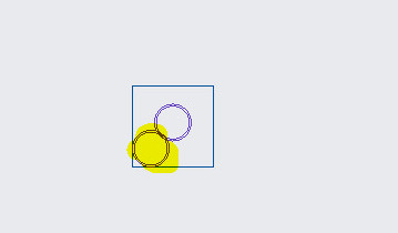

 楼主| 发表于 2024-4-21 18:38 | 显示全部楼层
零件另一端,背面螺纹线一直显示

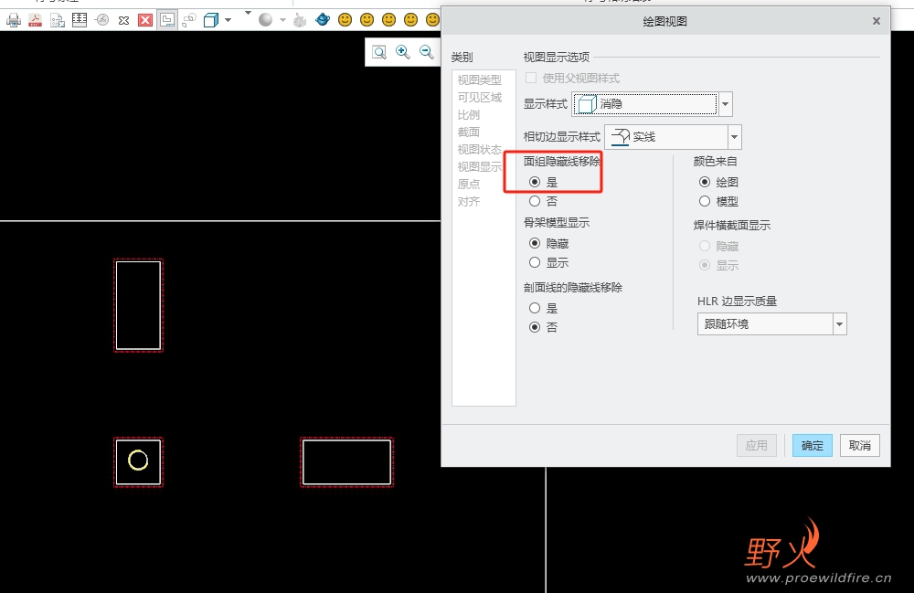

发表于 2024-4-21 19:36 | 显示全部楼层
lorencxu 发表于 2024-4-21 18:38
零件另一端,背面螺纹线一直显示
