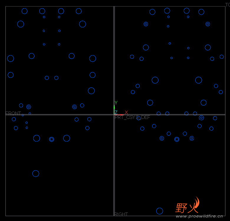

大家好
如图所示,里面有直径不同的圆曲线,直径分别是2,4,4.5,6,7
请问应该如何同时选中所有直径为4的曲线呢?
我需要建立图层收集这些相同直径的曲线或者设置同一颜色。
我尝试了搜索工具查找,实在是整不出来。也不知道有什么方法了。
不同直径的曲线
不同直径的曲线

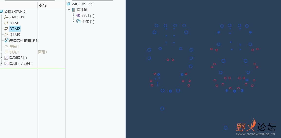

柔性建模里的阵列识别即可。 细节见文件。

柔性建模里的阵列识别即可。
细节见文件。
目的性选择-creo11.rar (140.46 KB, 下载次数: 5, 售价: 2 金钱)

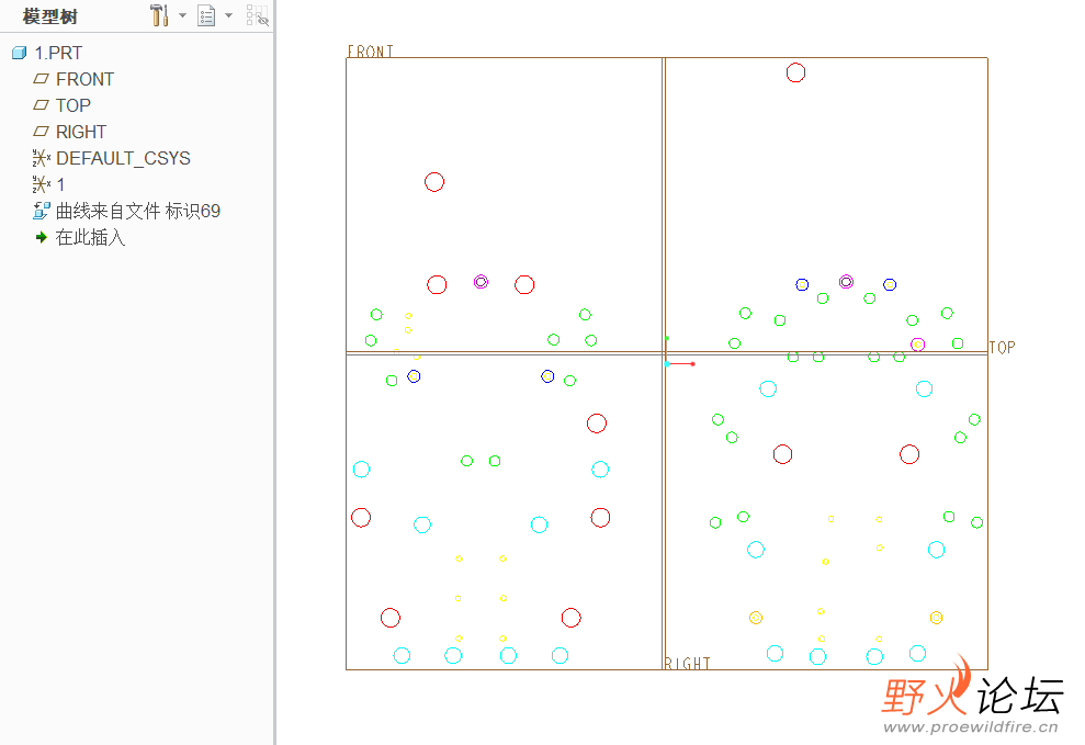

处理曲线可以试试autocad啊,高版本的可以直接打开igs的。之后用快速选择命令就能很快搞定。再之后用autocad可以直接再导出为igs.
图示处理加色后没有复查,不能确定有没有出入和错误。
