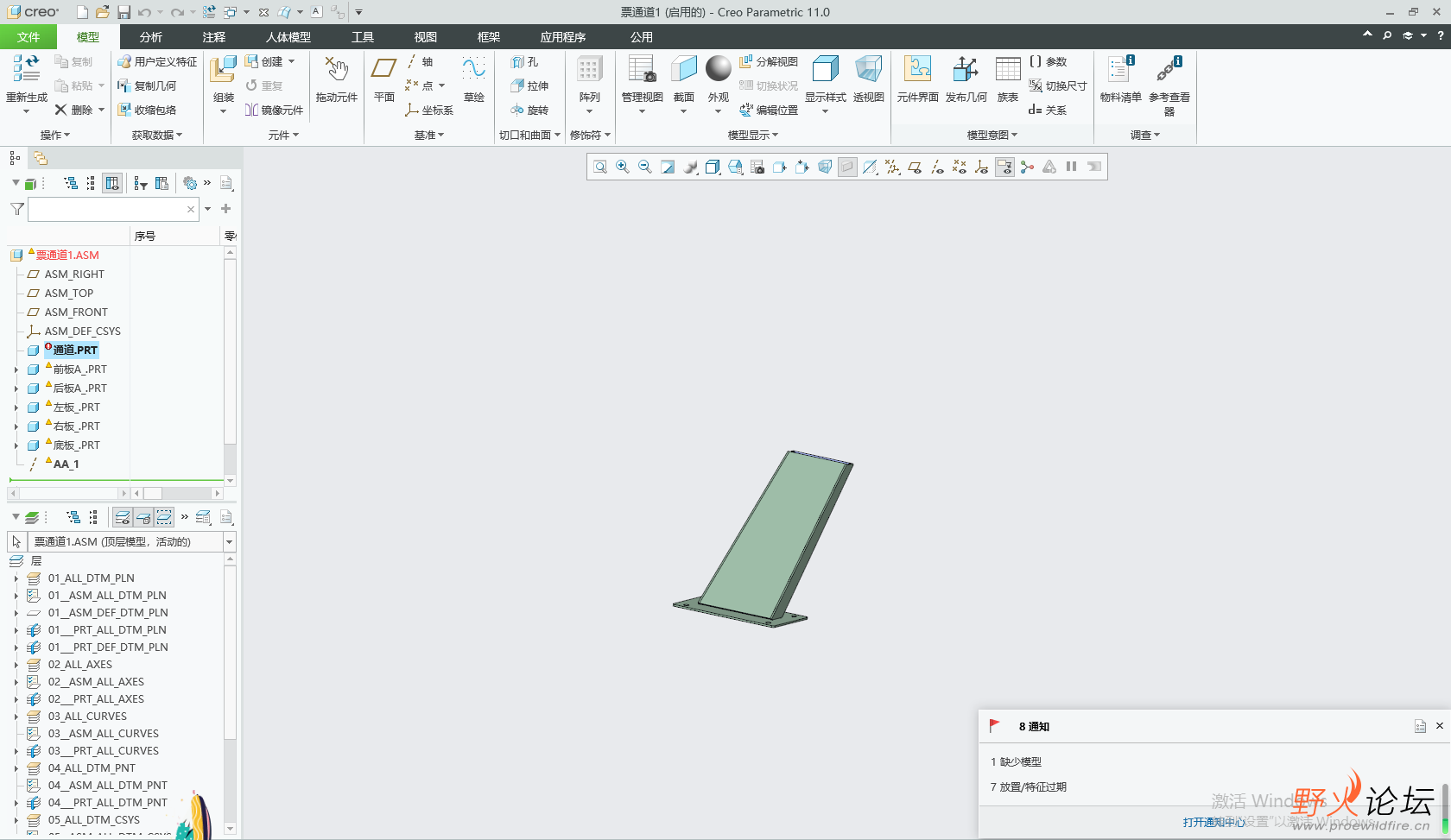

用creo11.0 打开creo 8.0创建的钣金零件,生成失败,有遇到同样问题的吗

发表于 2024-4-21 10:47 | 显示全部楼层
打开9.0做的钣金,爆红

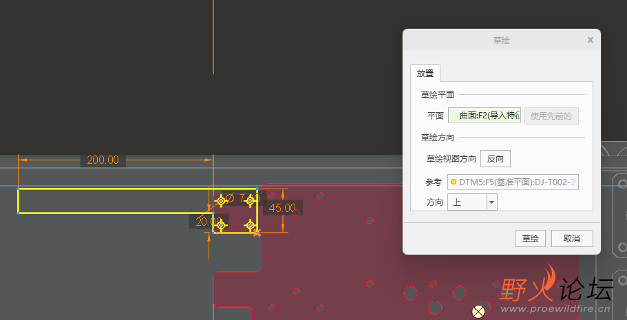

 楼主| 发表于 2024-4-21 10:48 | 显示全部楼层
已经解决,是8.0中的草绘参考有问题,重新选择参考就能打开了。但有个新问题,为何在8.0中可以成功生成特征,而11.0中却要重新选择参考消除替换带黄点的参考才能生成特征,否则生成失败?

 楼主| 发表于 2024-4-22 08:25 | 显示全部楼层
szmagic 发表于 2024-4-21 10:47
打开9.0做的钣金,爆红
看来是某个配置项出了问题,之前的10.0打开之前的版本没有这个问题

发表于 2024-4-22 10:29 | 显示全部楼层
零件的步骤,在组件下参考到组件的其他的零件吧?
