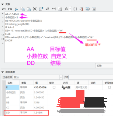

数值的小数位数提取,可以自定义提取几位小数
数值的小数位数提取
数值的小数位数提取

小数位数提取

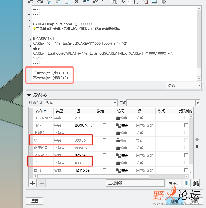

creo11.0加上实数转字符的函数了rtos(参数,小数点位数)
高版本这个优化的好,省事多了

发表于 2024-4-23 20:10 | 显示全部楼层
这样还是只能实现向上或向下取整,不能四舍五入
