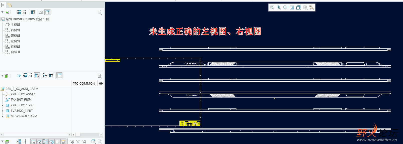

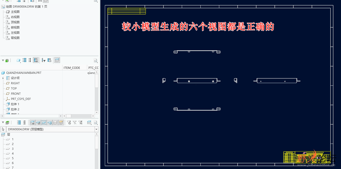

已做好工程图的模板,遇到一问题:在使用同一个图框模板情况下,导尺寸较小的模型(六个视图都可以被框在图框内)就正常;导尺寸较大(六个视图超出图框范围)的模型时会错乱,具体表现为:如果模型长度长,就无法生成正确的左视图、右视图、背视图,而是生成了重复的顶视图、俯视图;如果模型高度高就无法生成正确的俯视图、顶视图,而是生成了重复的左视图、右视图。由于图纸已导出,无法通过修改模型比例来矫正。删除错误的视图后,手动再导出是可以的。由于有些模型长度会很大,已超出A0图框尺寸,无法再更换更大图框。这个问题有何好的解决办法吗?
高度大模型
高度大模型
长度大模型
长度大模型
正常导出模型
正常导出模型

可以更改视图比例来缩小视图符合A0图框
