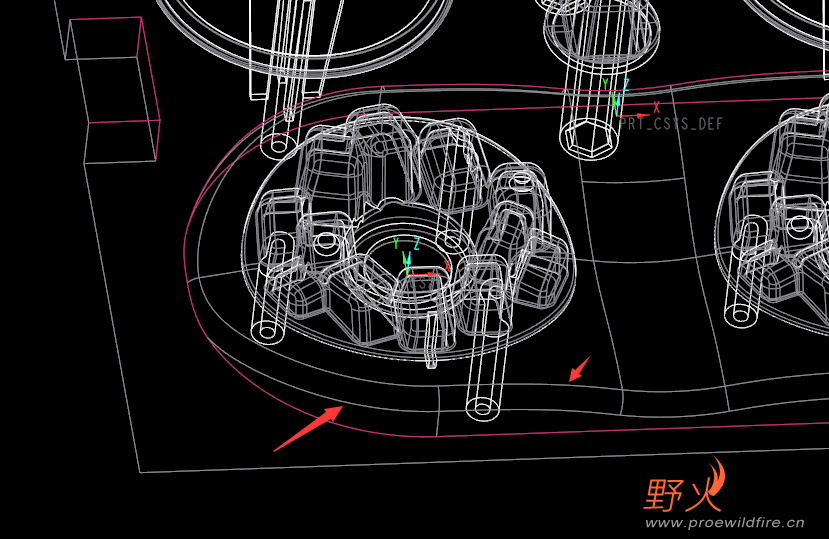

刚看了Creo11的更新,其中一项自我感觉是不是有点没必要了
Creo10和之前的版本默认的相切边显示(线框)都是共边的显示颜色,这11版本居然显示为灰色!这是不是就很容易以为是破面了?
当然这也可以通过配置改回来,但这改动咋一看还是有点懵逼!
tangent_edge_display 默认值是dimmed ,改为solid就是习惯的共边颜色了
相切边灰色显示
相切边灰色显示

怎么说呢,也有它的好处吧,这样就知道哪些是相切连接的!

挺好 起码可以设置回来 ,怎么设置用户 自由配置 ,CREO 优点就是自由化高
