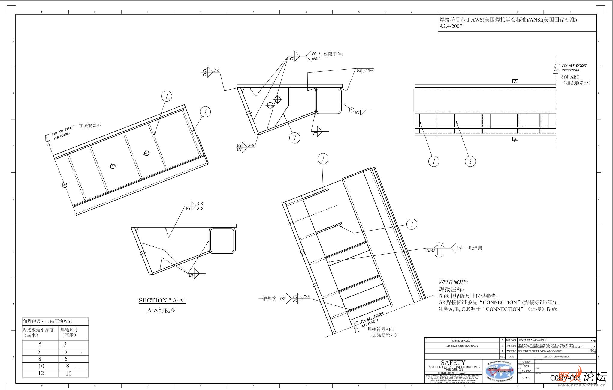

最近在学习AWS焊接标准与GB的有什么不同,觉得网上有两个文档不错,分享给大家
对于焊接表达,在非标设计时也可以像上图一样,做个表来简单出图工作量
因为是XDF文件,网上没找到PDF 的,把地址放上来给大家
https://www.doc88.com/p-531467665021.html?s=like&id=5
