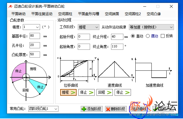

最近在设计一个凸轮轴,卡在了画凸轮轮廓线上了,救救孩子吧

发表于 2024-4-18 22:07 | 显示全部楼层

方法1.直接生产理论轮廓线
见附档,全部余弦规律,推-止-回-止,四程
3D.rar
36.78 KB, 下载次数: 4
常用推杆运动规律的ProE曲线方程式.pdf
145.35 KB, 下载次数: 8

方法2 用图像控制扫描,
https://www.123pan.com/s/MLfXjv-1ZBb.html提取码:TKaH
本质上是方法1,使用creo成型功能不同尔耳
内有视频,有基础应该可以看懂
以上2种都是4行程对心凸轮。

3.可以用麦迪设计宝,快速导出需要的,第二种所需要的程成图,样条线上的点
这玩儿,修改一下creo也能用
只学了,半桶水
