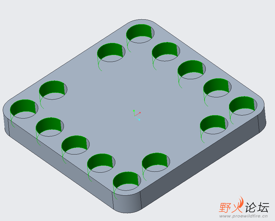

我的设计产品孔直径是15mm的。深度10mm.。不算深。。工厂说HDPE要用3度拔模是不是太夸张了。。这意味这孔就成了上面大1mm左右的喇叭口。。那我这个产品这样搞就直径报废了。。10mm深度有必要用3度拔模这么夸张的斜度吗??

一般0.5~1°足够了,3度不算夸张,根据使用要求考虑,角度大容易出模

我们经常拔0.25度口部就相差1MM了

这个需要根据使用的材料、壁厚、外观要求等方面综合判定

这种深度,做1.5°足够了

磨具佬说了算,他说多少就多少,没有那么多他们做不出来,,证明模具厂相当垃圾,我们这边的模具厂也垃圾,幼纹面外观,低于3度就百分百拖伤

这怪人家模具厂啥啊? 你晒纹了解过你所选择的纹需要多少度吗?最小的晒纹目前最低都要1度拔模,低于这怪不拖伤才怪。还有结构造型方面,边线垂直的,不晒纹都看材料有拖伤。

纹号超粗出模角度超大,如孔直径有配合装配要求,孔内不蚀纹,装配后不会影响产品外观
