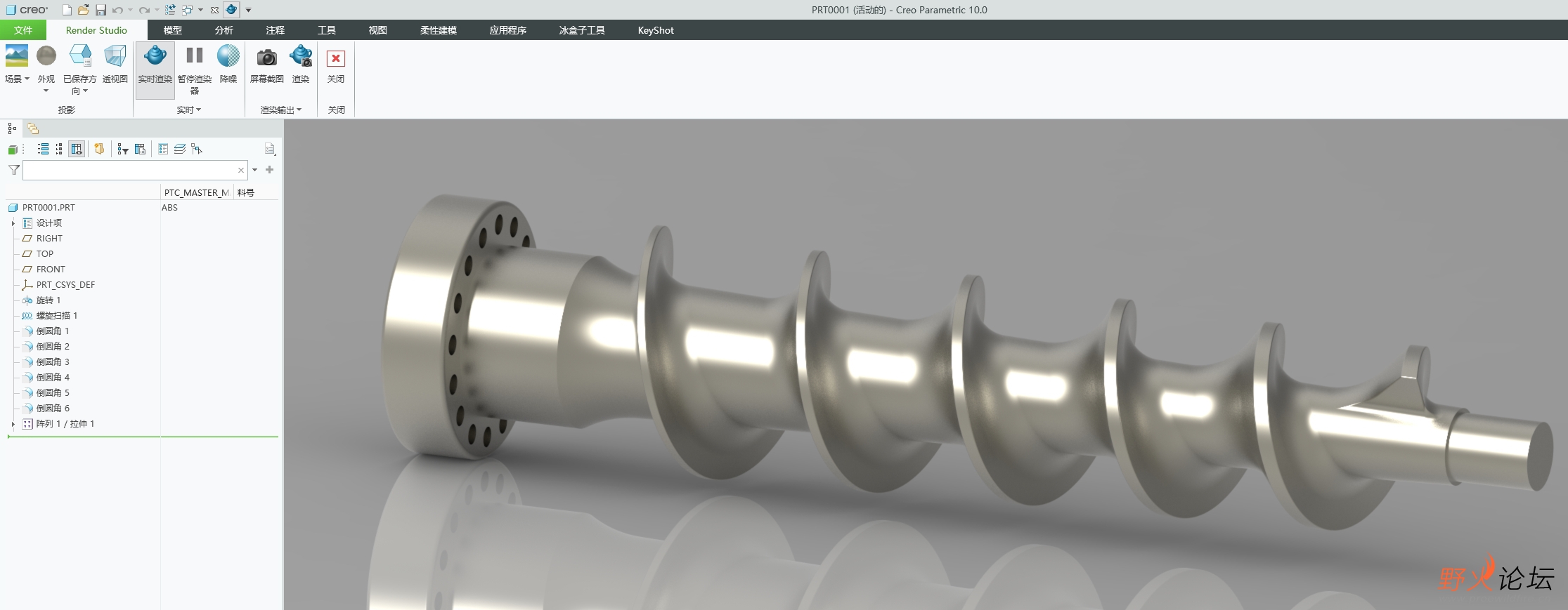

各位大神,请系统教学  变节距变截面的螺纹 设计方法,跪求
变截面变螺距螺纹设计
变截面变螺距螺纹设计

采用螺纹加关系驱动。

采用螺纹加关系驱动。

谢谢大神,是否可以详细讲解一下哦,确实欠缺这些关系驱动的使用和学习

大神的图纸可能比较新版本,我的5.0打不开,好想学习啊

安装个10.0,想要学习必要的条件还是需要的。
这图档掌握使用 trajpar驱动就不难(好比是0-1)。
学习了,多谢大佬!
