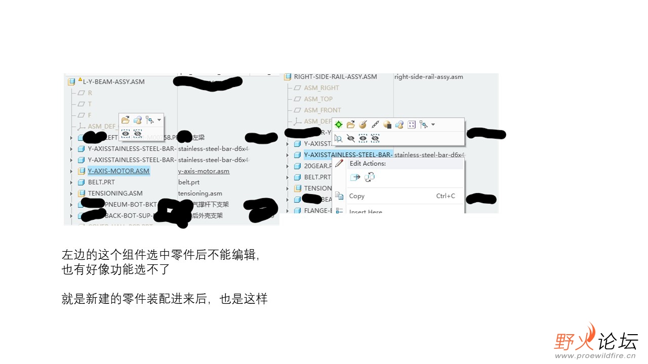

请教下:
     在组件下零件不能编辑,新建一个零件装配进去也是这样。
而且隐藏A零件时,在组件目录树里显示是隐藏了A零件,但其它的几个零件也没有显示了,此时目录树又没显示隐藏的。
还有就是明明这个零件在这里,你测量距离选特征时就是不到。好像不知道有这个零件存在样的
帮看下问题点在哪?

大兄弟,你不把你的prt文件传上来 谁知道是怎么回事呀

你要不要点一下你截图上那个绿绿绿的点,试试?

绿点-激活

绿点是右边的,是正常的,出问题的是左边的。后面重启CREO就好了,也不知道具体原因。
