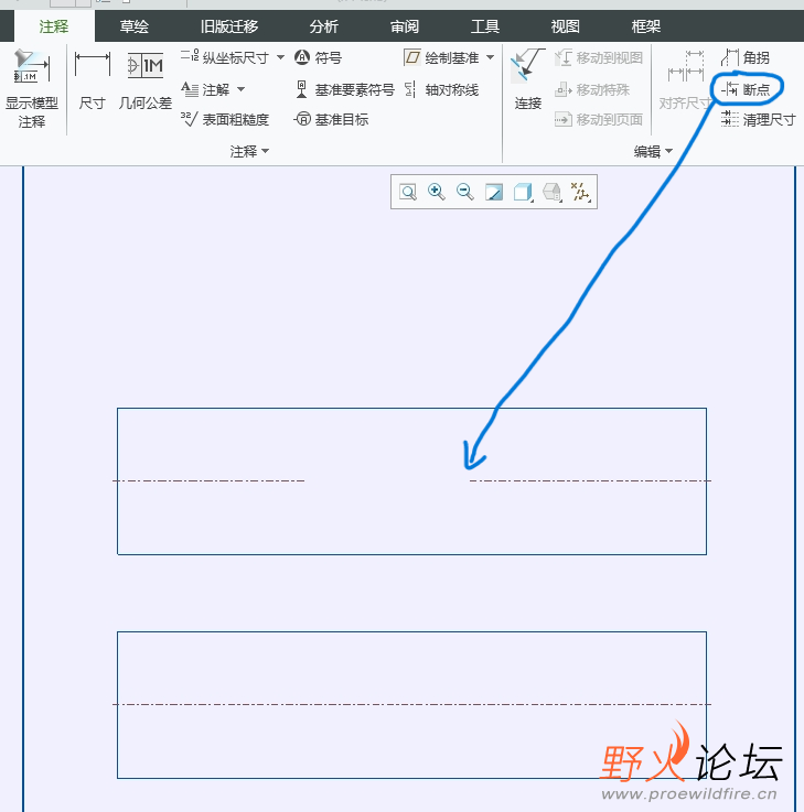

各位大神,断点的中心线想恢复改怎么操作。请指导,先谢谢各位了。如图所示。

发表于 2024-4-16 21:08 | 显示全部楼层
草绘的线,断点清除不掉,但是可以删除一段,再拉长了

发表于 2024-4-17 07:57 | 显示全部楼层
楼上的说得很对。

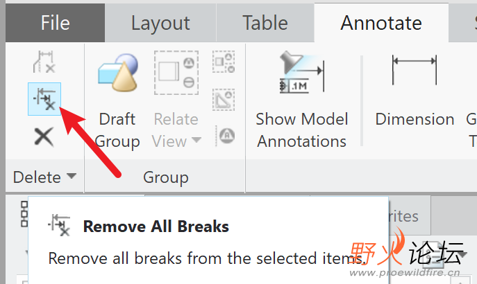

发表于 2024-4-17 08:41 | 显示全部楼层
看图。。。。

发表于 2024-4-17 08:48 | 显示全部楼层
我明白楼主的意思,是想问怎么把这个断点取消,然后这两条线会连在一起,生成一条新的中心线。楼主喜欢问的态度值得学习,但有时候不要钻牛角尖,非要弄出来。层主的方案就很好啊,简单,方便,快速。在工作中,有时候速度就是效率啊,别人可能用一个相对繁琐的快速步骤解决了,你还在钻研这个问题,有意义吗?真正的工作中,大家不都是想到什么方法就用什么方法吗?只是可能在设计完成定案后,回头想想这个步骤可以有更好的另外一个方法做,只是本次就不改了,这个方法可以用在下一个类似的产品上啊。这也是一种进步啊。干嘛浪费时间钻牛角尖啊?

 楼主| 发表于 2024-4-17 19:36 | 显示全部楼层
谢谢 看到了  原先一直找不到这,才发出来求助的,非常感谢。
