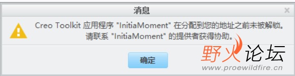

自己写的二次开发工具,编译通过后,在自己电脑上的creo启动工具,提示“应用程序XX在分配到您的地址之前未被解锁",求助大佬这是什么情况?注释掉某些代码后就能启动了,注释掉的代码涉及到三维标注,看帮助文档说这部分需要3d drawings的license,是因为我的creo(破解版)没有这个模块的权限吗?

你在tkuse.pdf 文件中搜一下 protk_unlock.bat,可以找到相关方法
