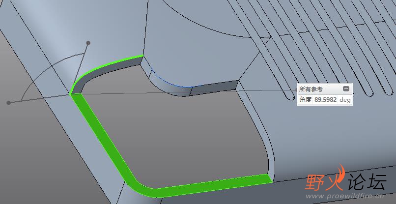

这个位置怎么弄 没有那种跳起来的边线
屏框
屏框

发表于 2024-4-16 14:29 | 显示全部楼层
切掉再补起来。。。。不过你这里的角度都不是90°,曲面和侧面不相切,可以先弄相切看看效果再去切补
边界混合还是样式曲面
相切的时候还是会有凸起

 楼主| 发表于 2024-4-18 20:04 | 显示全部楼层
这种方法试过了 改成九十度的后面相切也有边线
