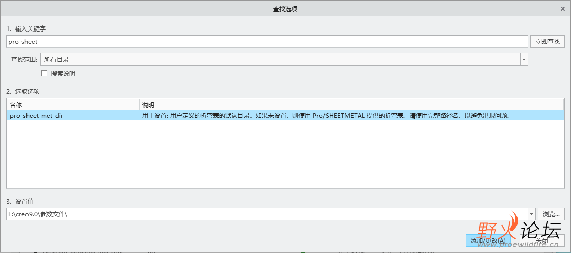

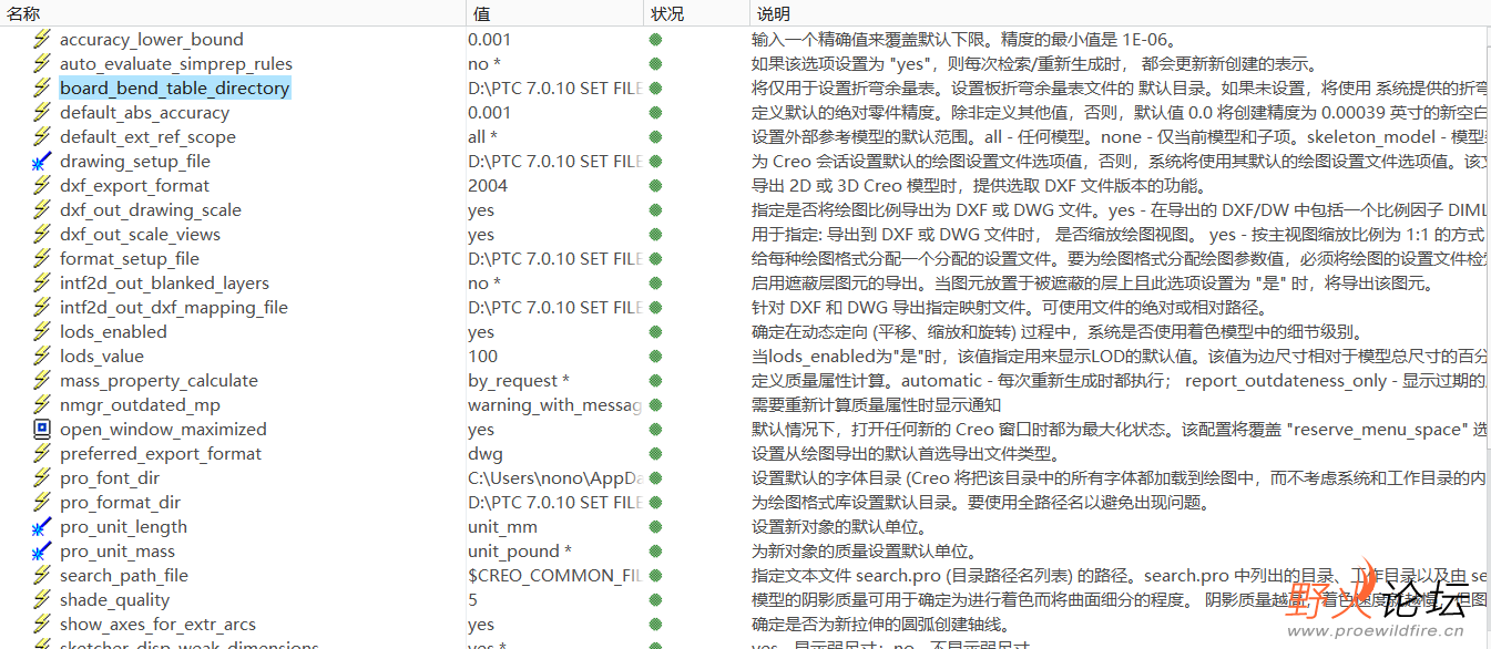

发表于 2024-4-16 12:29 | 显示全部楼层 |阅读模式
想自定义一个自己的折弯表位置,找到了图上这个选项看解释应该是自定义折弯表路径的,我设好路径后为什么在模型属性里设置折弯表还是默认原来的系统位置?是还有别的选项吗?

发表于 2024-4-16 16:28 | 显示全部楼层
那只是折弯表路径,具体还要给钣金模版加上需要的折弯表

212
 楼主| 发表于 2024-4-16 17:52 | 显示全部楼层
这个我明白,就是在钣金模版的  准备-模型属性里面设置折弯表,然后打开对话框选择表时我看见对话框还是默认显示原来系统默认的文件夹位置,而不是显示我新设的放自己折弯表的文件夹位置,我只能手动选择文件夹选我要的那个文件夹位置的折弯表。

 楼主| 发表于 2024-4-18 10:56 | 显示全部楼层
看来我设错了,设这个才对
