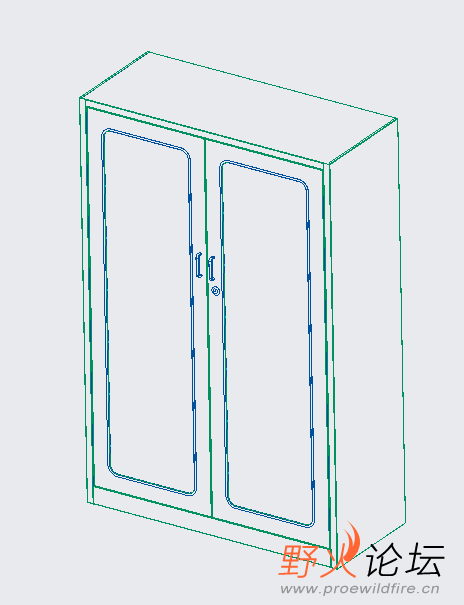

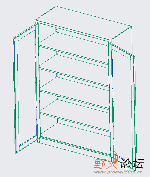

如图中的,变更主图的门角度后投影图也会改变,有没有一种两全的方法?
1、并排放两个三视图,一个开门状态,一个关门状态;
2、标注的投影图是关门状态。

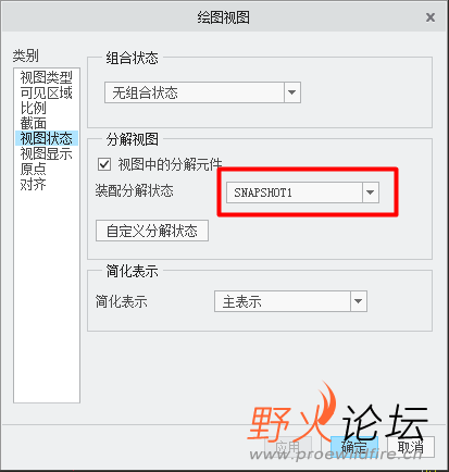

发表于 2024-4-15 18:30 | 显示全部楼层
装配用销链接,拖动门开合角度,使用快照勾选用于工程图
工程图里面插入快照视图(与分解图类似)
参与人数 1威望 +1 金钱 +5 收起 理由
20171207 + 1 + 5 热心助人

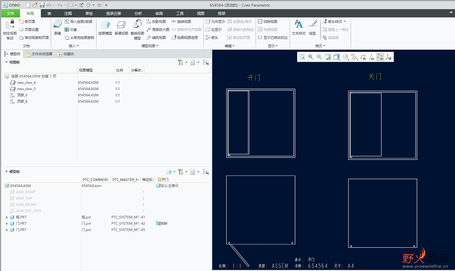

发表于 2024-4-15 13:44 | 显示全部楼层
一个零件多个角度的我不知道,但是可以放两个相同的零件然后设置两个不同的简化表示就可以达到你说的效果
新建文件夹 (2).zip
603.77 KB, 下载次数: 2
410
547
发表于 2024-4-15 13:47 | 显示全部楼层
补上2DT图
654564.drw.zip
63.19 KB, 下载次数: 3

 楼主| 发表于 2024-4-15 18:55 | 显示全部楼层
工程图里面插入快照视图(与分解图类似)
谢谢,我试试
