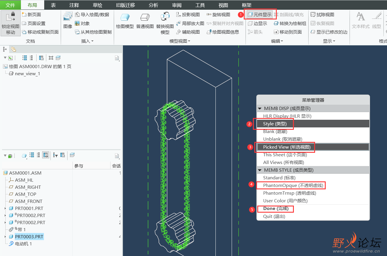

在出工程图是,某些零件只是为了表达装配关系,并不属于设计的装配件,这是需将其表示为虚线或双点划线。
请问如何能修改某个零件的显示为虚线或双点划线?
望大侠指导,谢谢了!

在绘图中选择“元件显示”,让后将你需要虚线显示的零件选中,就能使其虚线显示了,你可以试试

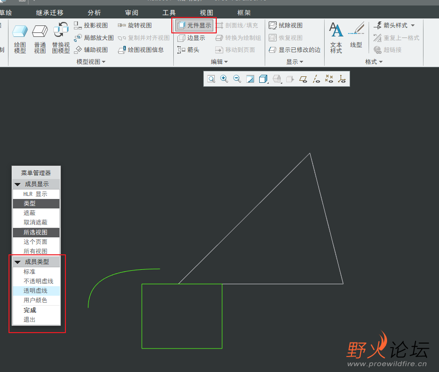

细节说明:
1.仅在线框(包含线框,隐藏,消隐)视图显示类型中有效。
2.“标准"为常规显示
3.“不透明虚线”和"透明虚线“都是以虚线(实际为浅灰色的双点划线)显示,
这里的“透明”指的是你指定显示的零件虚线表示后,
这个零件包含内部的零件是否要显示出来,
可以理解为你指定的这个零件是否透明化。
4.”用户颜色“为指定线型颜色,只是指定颜色,线型还是常规实线。
吐槽:这个功能后续希望PTC改进一下,太落伍了,已经跟不上新时代客户各种刁钻的展示需求了。
