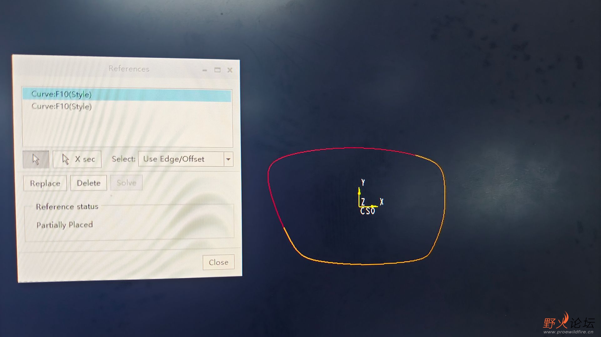

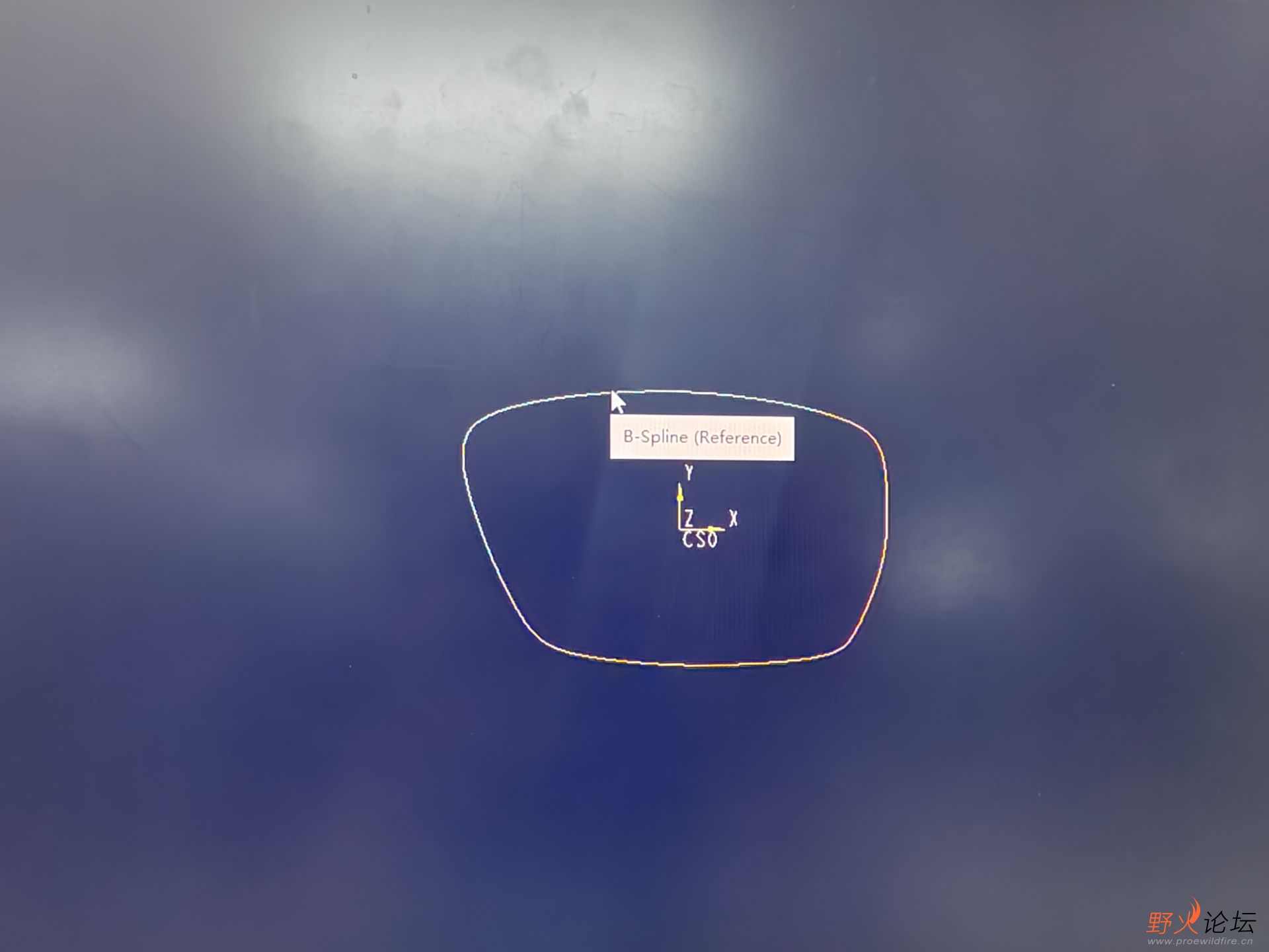

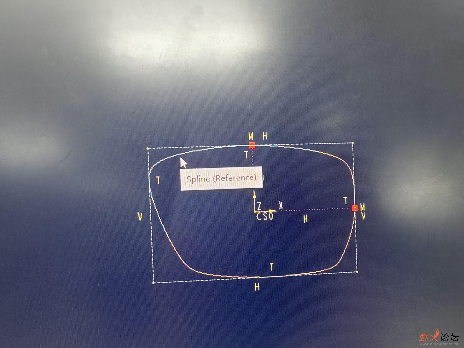

碰下运气看下有没有老兄知道这个问题,如下所示分别在两个草绘里对同一样式曲线进行了参考,
鼠标靠近参考曲线,一个草绘显示的spline(Reference) ,另一个草绘里显示的是B-spline(Reference) ,而我们在草绘里
参考样式曲线默认都是B-spline(Reference)类型,有没有老兄知道spline(Reference) 是怎么设置或者弄出来的。

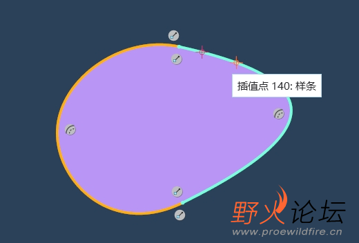

根据我粗线的认知,草绘只有参考样式里曲面的边特征时才是样条。
或者你把原图上传出来,我帮你鉴定一下
题外话:草绘一般优先选择参考B样条(也就是是样式里的曲线)。
这样生成的草绘曲线也是B样条,而不是带密密麻麻的插值点的样条线(样式曲面的边)。

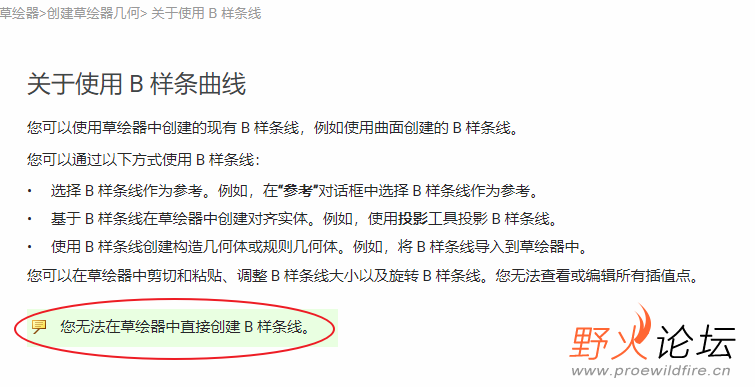

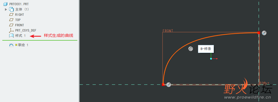

这个其实很简单的,creo的草绘中使用样条、圆弧曲线、圆锥曲线建立的曲线都是属于样条曲线,也就是spline线条,所以你后面参照都是显示样条曲线,但是不通过草绘,而是使用样式里的曲线构建功能做的曲线就是b样条(B-spline)。所以样式是creo软件里的一个子系统,和creo的勾线构面算法都是有区别的。而且PTC官方其实是有描述草绘中无法直接生成B-spline
样条生成曲线
样条生成曲线
样式生成曲线
样式生成曲线

老兄,不是这个意思,你看图片,我的意思是在草绘里面参考用样式构造的线显示的类型是spline(reference),别人的模板其中的一个草绘是这样的,   但是我同样开一个草绘,参考同一样式曲线,但是显示的是B-spline
不知道兄台能否懂我的意思。
