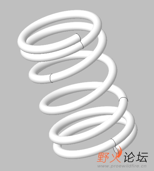

[原创] 可以精确控制圈数的、首末并圈圈数可调的、全参数压缩弹簧零件分享-CREO6.0
97
143
发表于 2024-4-13 14:52 | 显示全部楼层 |阅读模式
    1、这是一个全参数的压缩弹簧,其中包括:1)外圈径、2)线径、3)长度、4)总圈数、5)首末圈数、6)过渡圈数、7)弹簧角度,这七个驱动参数;
    2、这七个参数中:
1)前5个参数用于生成自定义的柱形压缩弹簧,自己做了一些不同规格的弹簧参数模拟,当首尾并圈圈数=1圈的时候,总圈数的误差在+/-1圈以内;
2)参数6默认是2,如果需要精确的控制圈数,需要对参数6的数值做微调——数值越大,圈数越小,一般0.XX的微量调整就好了;
3)参数7默认是90度,如果想要做成塔形弹簧,那么只需要修改成需要的角度值就好了;
    3、如果需要做成细腰或粗腰的弹簧,只需要将螺旋轮廓改成对应的弧形即可,这个很简单,就不多说了;
    4、这款弹簧零件,我已经添加了挠性化设置,可变项是参数3(即长度)。这样设置的好处是,装配到装配体以后,由于总长度发生了变化,但总圈数不会发生变化,因此可以显现出最真实的、弹簧被适量压缩以后的效果;
    5、这款弹簧零件,我也已经设置了自动装配,当零件被放进装配体后,不需要在弹簧上找装配参照,直接先在装配体中,先点装配平面、再点装配柱面,即可完成装配!

 楼主| 发表于 2024-4-13 15:07 | 显示全部楼层
    需要注意的是,弹簧的圈数是不可能大于长度/线径的,因此输入的圈数不应该超出这个值;我已经添加了如果超出就让线径变成0的设定,并会因此导致零件在更新的时候报错;此时要注意修正圈数值,并重新填回线径值,再重新生成即可恢复!
