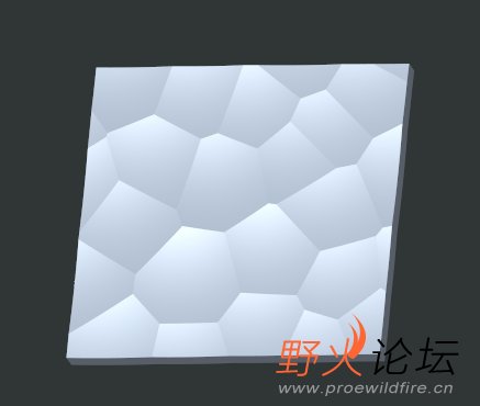

发表于 2024-4-13 09:57 | 显示全部楼层
旋转切除+点阵列

发表于 2024-4-13 11:16 | 显示全部楼层
由于上传GIF图片大小有限制,经过压缩比较模糊,将就看看吧。
Creo10.rar (409.11 KB, 下载次数: 15, 售价: 2 金钱)
Creo10
