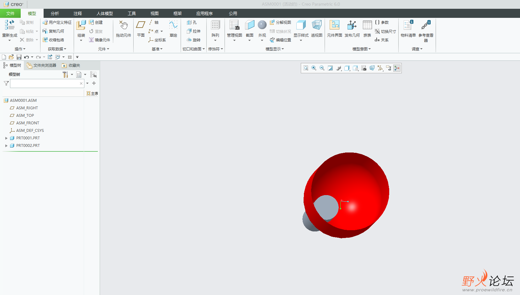

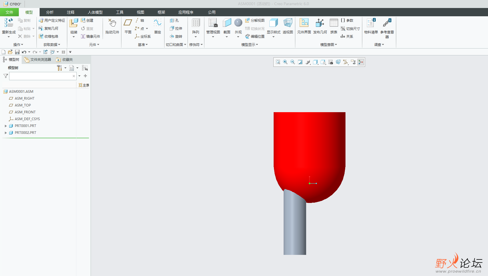

大佬们,我现在要把这个腿的桶里面部分切除要怎么做??
正视图
正视图

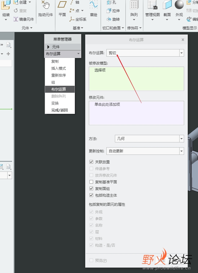

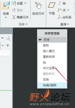

发表于 2024-4-12 21:36 | 显示全部楼层
按图操作
