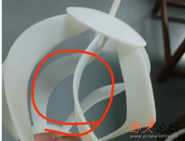

请教下这种怎么建线画图???

哥们这个只能当练习图来画,像这种一般用设计手饰的软件

 楼主| 发表于 2024-4-15 09:31 | 显示全部楼层

 楼主| 发表于 2024-6-3 15:29 | 显示全部楼层
还有其他大佬吗?我怎么调线都调不顺

 楼主| 发表于 2024-6-8 17:18 | 显示全部楼层
kffjpk 发表于 2024-6-7 14:55
按此方法,简单;
多谢大佬的方法,但这个形状就完全不对了
