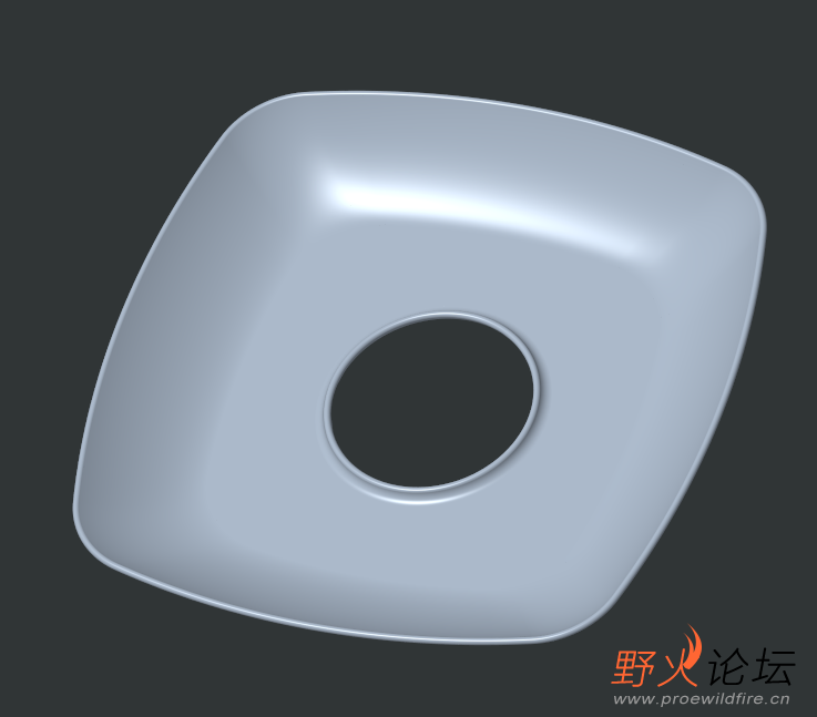

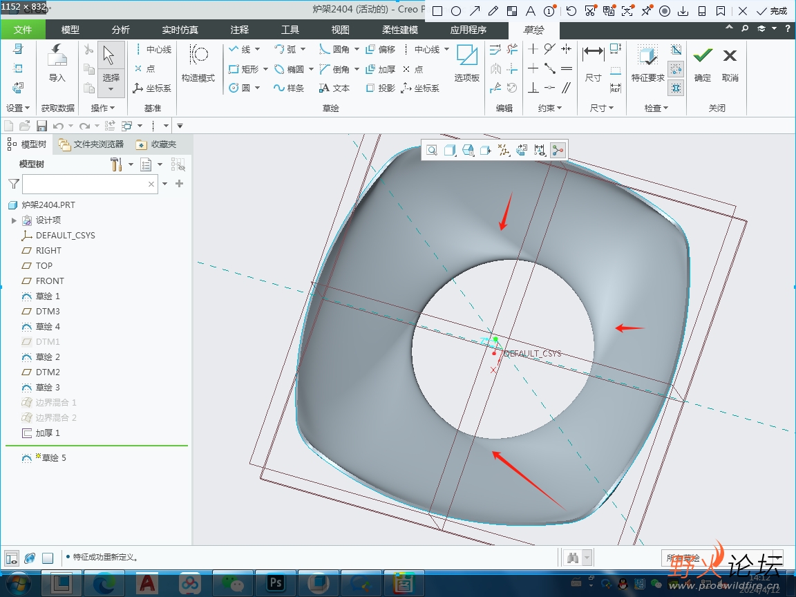

楼主尝试了一上午后只能做成这样,感觉问题太多了就放弃了,希望能得到大佬们的解答,在此提前感谢各位了///

你边界混合时要把混合的节点拖动一下,避免你图中的错位

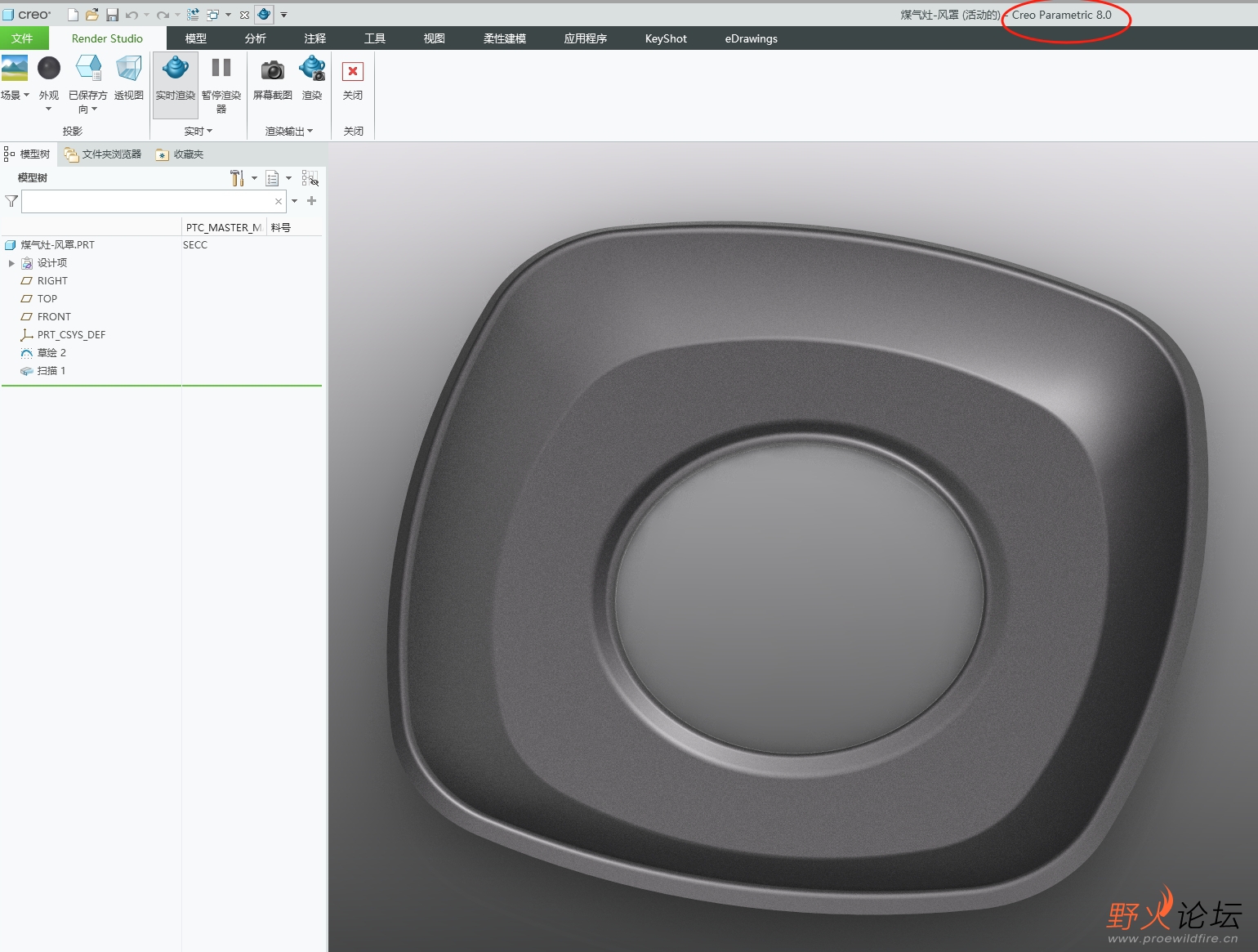

发表于 2024-4-12 17:17 | 显示全部楼层
厉害,学习了
366
491
发表于 2024-4-12 21:17 | 显示全部楼层
可以看下扫描使用。掌握命令功能干活才有效率。

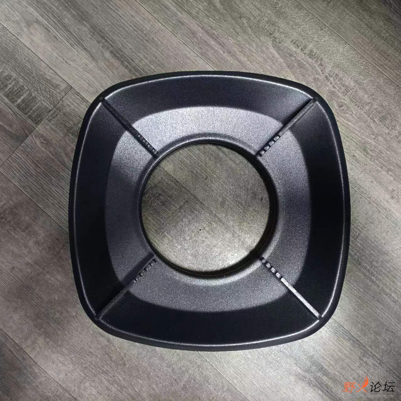

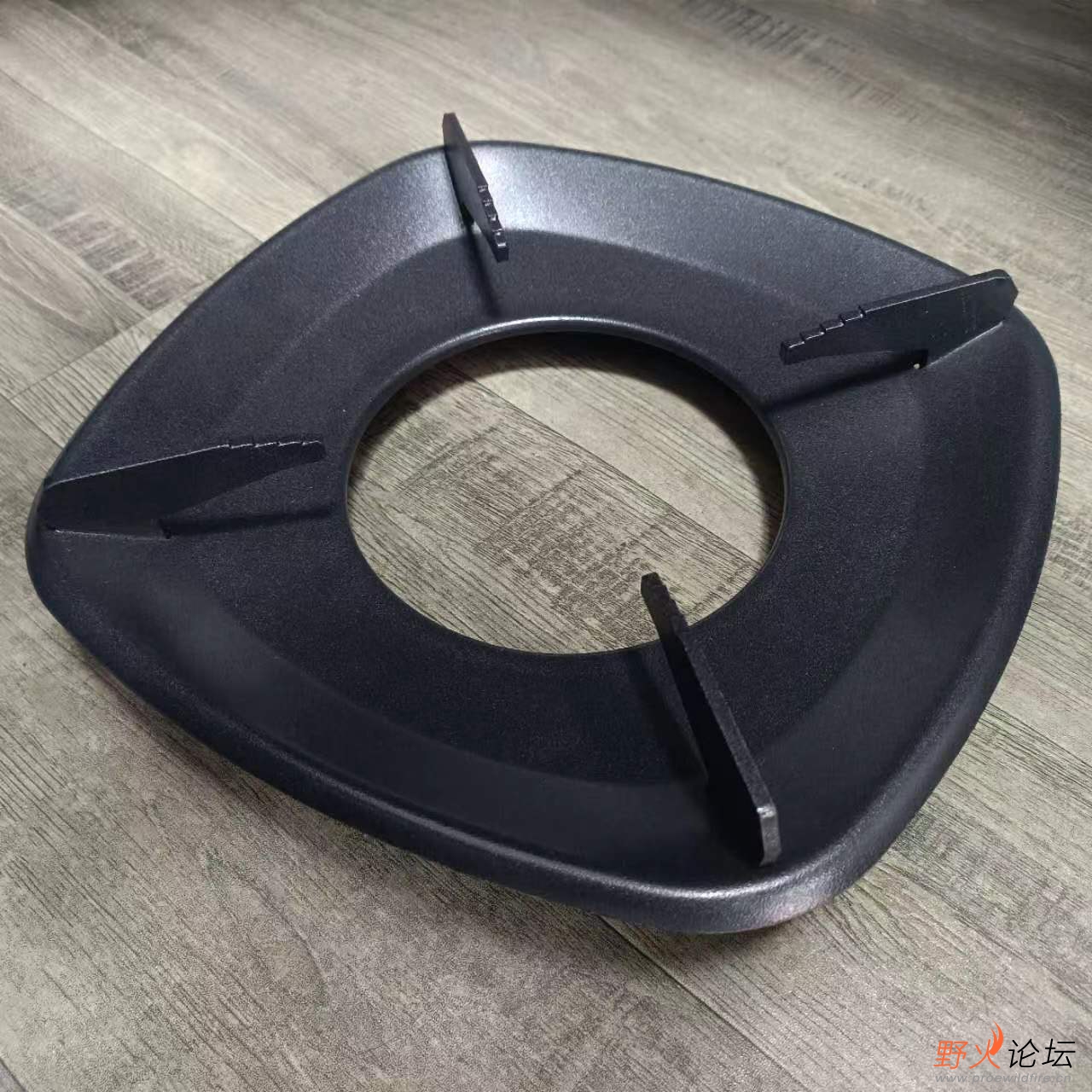

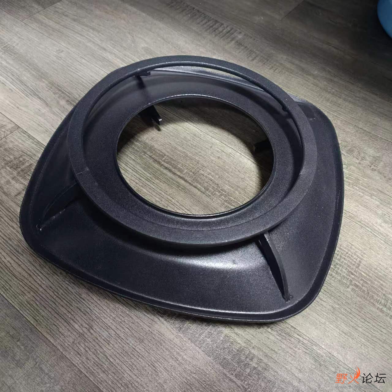

发表于 2024-4-12 22:47 | 显示全部楼层
建议根据生产工艺去建模,而不是纯粹画个造型就完事了。
两种建模思路:
1.实体凸模建好,钣金件里冲压成型下。
2.或者直接用钣金里的柔性建模识别成型特征。
总之钣金件就要做成钣金的图纸。这才叫工程图纸,而不是仅有外观的电子宠物。
