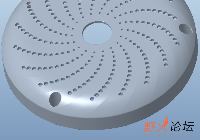

请教一下各位大佬,这种曲面是怎么画出来的

你这个产品的难点应该是孔如何阵列而不是曲面如何画吧,这个曲面不难的啊

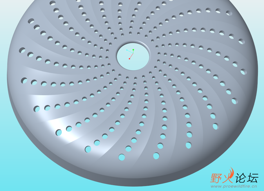

发表于 2024-4-11 18:39 | 显示全部楼层
这样的意思吗

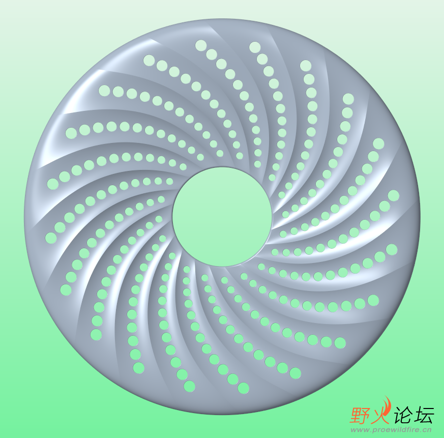

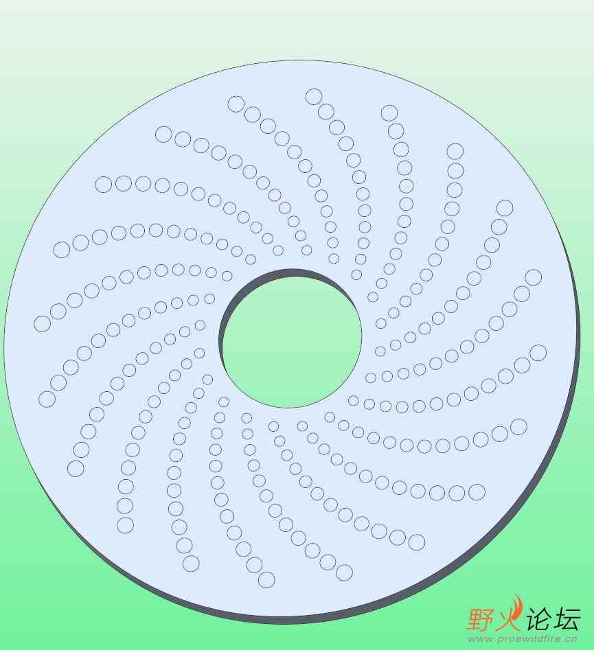

发表于 2024-4-12 09:13 | 显示全部楼层
fanyongpan 发表于 2024-4-12 08:32
是的,学习下,麻烦发下PRT文件
希望对你有帮助

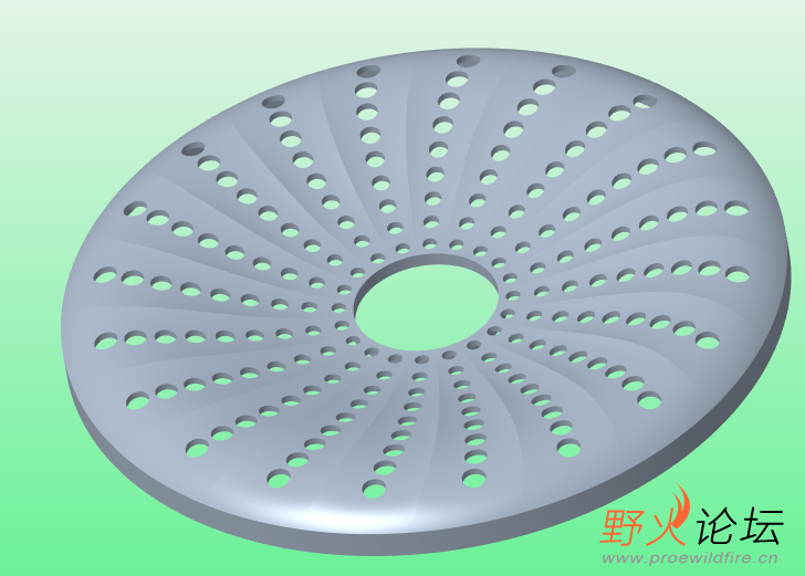

发表于 2024-4-13 17:21 | 显示全部楼层
是要这种样子的吧
