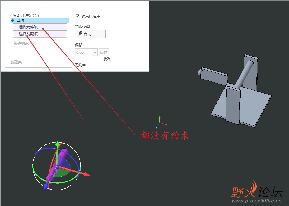

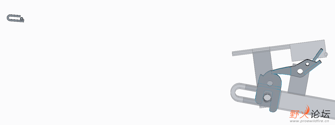

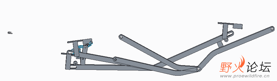

    最近做的一套机构,主体为四连杆机构,运行过程中通过导轨及拨叉,棘轮等控制其运行轨迹,之前都是制作位置仿真,此次动态仿真多次模拟均失败或零件跑飞,装配中多处使用凸轮机构启用升离模拟零件之间相互推动,棘轮拨叉等部位三处旋转副通过施加力矩代替扭簧,附件为相关图片及数据,求大神帮忙看看哪里设置出现问题!

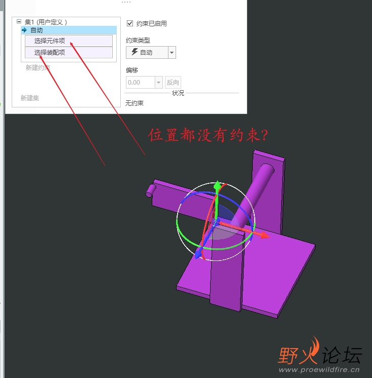

什么约束都没有。

你所选中的这个零件是没有约束的,这个零件在一个装配体里面,整个装配体构成了一根连杆,这个装配体内共三个零件,全部组装在cas数据上,cas数据因为涉及保密问题不方便发出,数据中删除了,对于这个装配体是有给出约束条件的,模拟是把该装配体试做一个整体,作为一根连杆来进行模拟。这个装配体在你那里看得到有约束吗?

尽量不要使用凸轮升离,用槽装配
