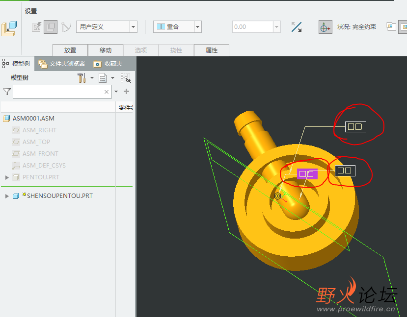

一开始的装配时是可以看到字体的,然后关了软件再打开,字体就变了,这是怎么回事

看看这里的解决方法,8.0和10.0都是这样解决,9.0应该也一样。http://www.proewildfire.cn/forum.php?mod=viewthread&tid=171133&highlight=%B7%BD%BF%F2

看看这里的解决方法,8.0和10.0都是这样解决,9.0应该也一样。http://www.proewildfire.cn/forum ... hlight=%B7%BD%BF%F2

试一下这种方法
D:\PTC\Creo 4.0\M020\Common Files\text\usascii 将上述目录中win_font.ndx文件打开,其中sys/arial.ttf改为sys/simhei.ttf(simhei是黑体,问题原因是默认字体不识别中文)
可以试一下,不行还可以改回来。

我一般碰到这种直接无视他,完全不影响我画图

零件和装配体的模型细节选项设置不一致,应该都要设置symbol_font的值为legacy

我也是想不理,哈哈,不影响,就是看的不舒服
