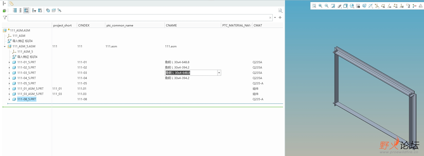

用creo打开step零件如何显示 源文件之前定义过的参数,比如型号,中文名等等。

stp格式采用ap242格式,可以将参数导出,再导入,会有原来参数
当然,最好不要勾选模版,不然会被模版里的关系式替代掉。

我就是选择了模板 所以都没有了

非常感谢 这个问题解决了,谢谢 谢谢

我的怎么还是不行  原来的参数导入进来还是没有,没有勾选模版

不勾选 模板 还是不行吗?

是的 还是不行

我可以显示的,你再看看你的模型树设置的是什么样的

模型树还是默认的啊
