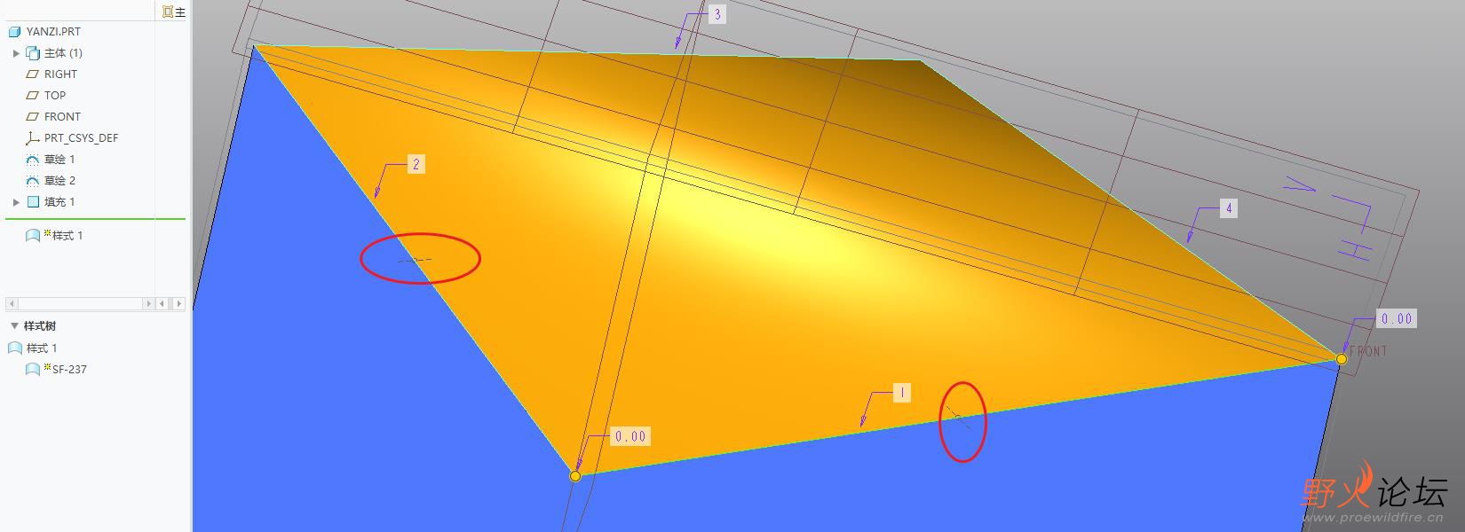

如图我在样式中做曲面,选好线后系统没有自动给出另外两条曲线的约束,有大神知道怎么解决吗(我的版本是creo8.0)

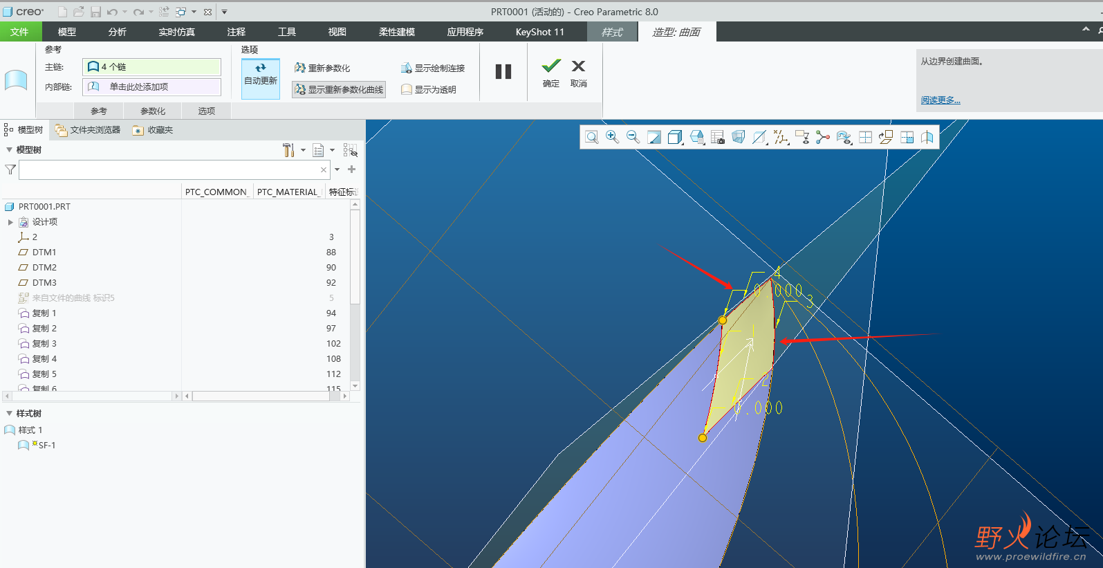

 楼主| 发表于 2024-4-10 17:19 | 显示全部楼层
少年老成 发表于 2024-4-10 16:37
边上有面的话有约束,没有面就没有约束选项,我的也是一样的
那个边是在基准面上的,你用边界混合做的话就可以给它约束的。但是用样式曲面去做就没有。这是不合理的,所以我就来提问下,看有大佬知道怎么解决这个问题不

 楼主| 发表于 2024-4-11 09:19 | 显示全部楼层
pdc331727426 发表于 2024-4-10 22:32
红色圆圈那里点一下会出来相切吗?
红圈里面的已经自动给出约束了吧
413
551
 楼主| 发表于 2024-4-11 09:25 | 显示全部楼层
鱼与鱼与驴 发表于 2024-4-11 09:19
红圈里面的已经自动给出约束了吧
我上面有附件,大佬有空可以看下附件。3楼说的情况其实和我遇到的不是完全一样。我附件里面的曲线是在曲面上的。但是软件还是没有给出约束,不是说没给某种约束条件,而是他压根就没出那个符号,就没得选约束条件

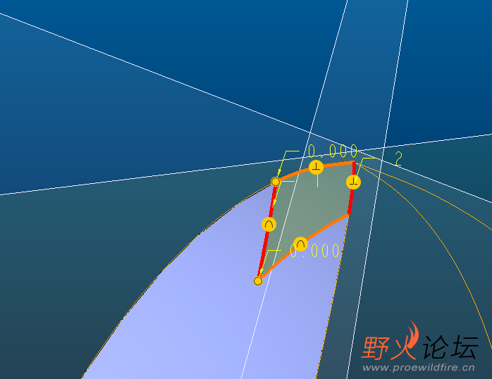

440
566
发表于 2024-4-12 14:57 | 显示全部楼层
显示连接
413
551

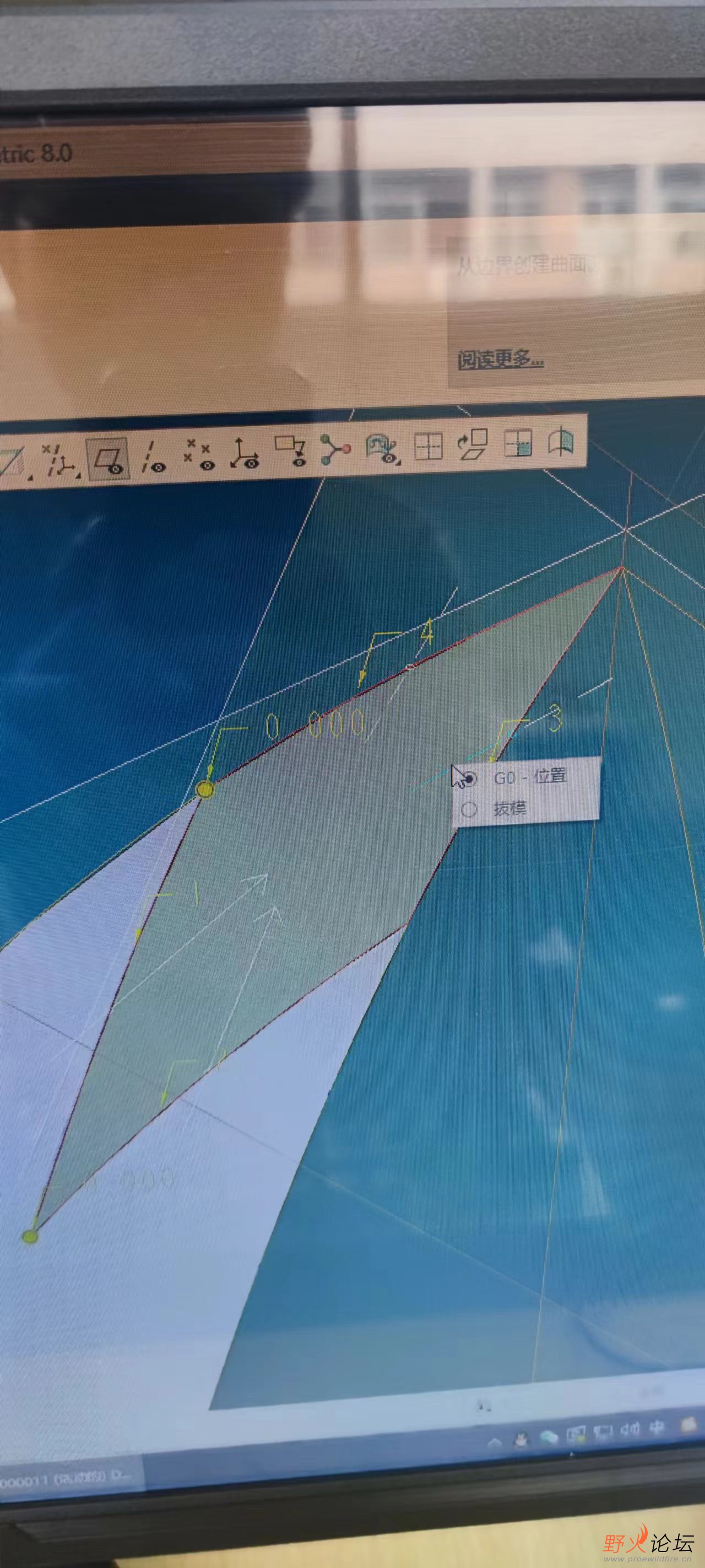

 楼主| 发表于 2024-4-12 15:33 | 显示全部楼层
多谢大佬,显示连接的确能看到那个约束条件了。但是好像不能设置曲面与基准面垂直。这个有办法解决吗。用边界混合好像是可以约束的 但是用样式曲面好像就不行
这个是边界混合,可以看到那两个边是可以约束垂直的
这个是样式,没有垂直的选项
这个是样式,没有垂直的选项
