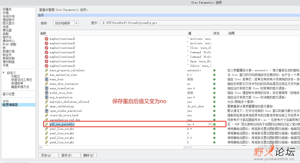

用的陈杰模板 ,工程图转pdf线条很粗,config内有pdf_use_pentable yes,但是配置编辑器是pdf_use_pentable NO,在配置编辑器内改为pdf_use_pentable yes,退出保存后重新进入还是pdf_use_pentable NO,请问问题出在哪里?

 楼主| 发表于 2024-4-10 15:02 | 显示全部楼层
加一句哈,转CAD线条是正常的细线条

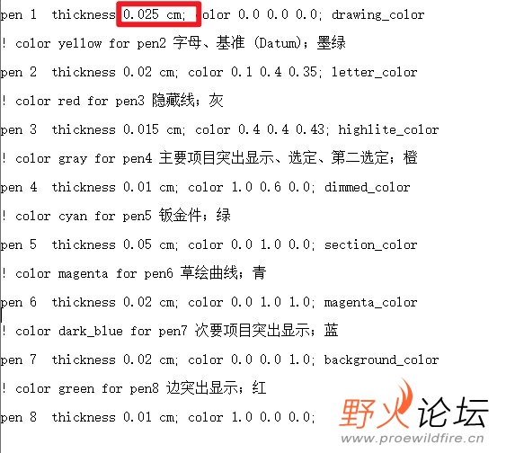

线宽是后缀pnt的一个笔文件控制的
CREO是世界上最好的软件

 楼主| 发表于 2024-4-10 15:49 | 显示全部楼层
刹訤 发表于 2024-4-10 15:34
线宽是后缀pnt的一个笔文件控制的
! color white for pen1
pen 1  thickness 0.050 cm; color 0.0 0.0 0.0; drawing_color
! color yellow for pen2
pen 2  thickness 0.025 cm; color 0.0 0.0 0.0; letter_color
! color red for pen3
pen 3  thickness 0.025 cm; color 0.0 0.0 0.0; highlite_color
! color gray for pen4
pen 4  thickness 0.025 cm; color 0.0 0.0 0.0; dimmed_color
! color cyan for pen5
pen 5  thickness 0.050 cm; color 0.0 0.0 0.0; section_color
! color magenta for pen6
pen 6  thickness 0.025 cm; color 0.0 0.0 0.0; magenta_color
! color dark_blue for pen7
pen 7  thickness 0.025 cm; color 0.0 0.0 0.0; background_color
! color green for pen8
pen 8  thickness 0.025 cm; color 0.0 0.0 0.0;
这个文件我有
现在是creo转pdf时不启用这个文件

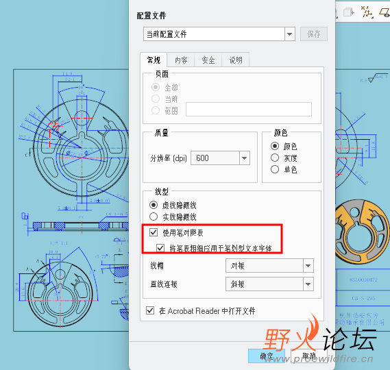

337
439
发表于 2024-4-11 08:01 | 显示全部楼层
要勾选这个选项
