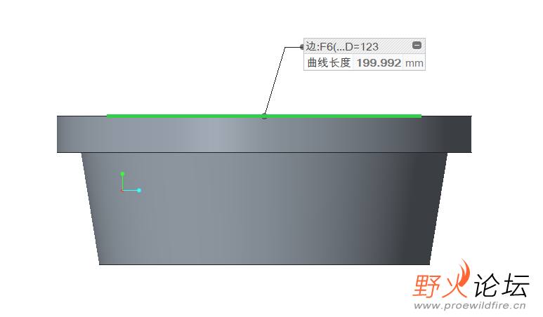

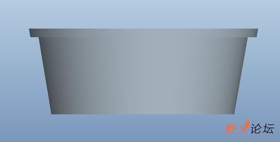

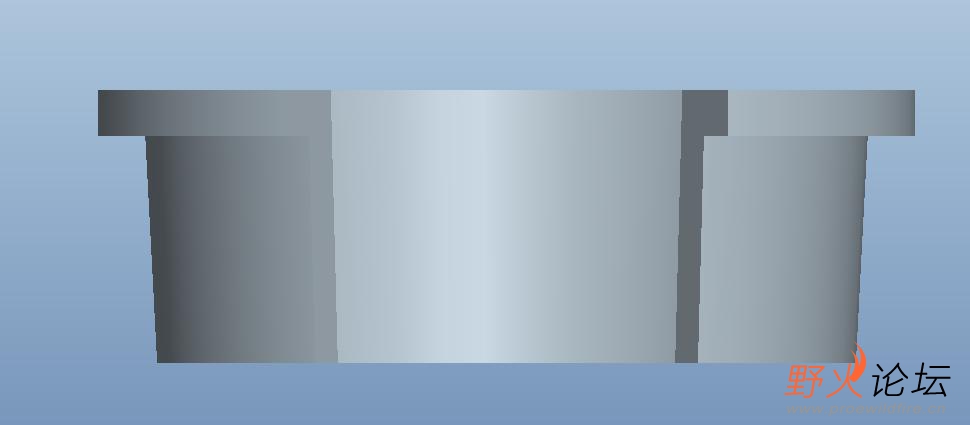

大佬们有哪位可以帮忙答疑下:

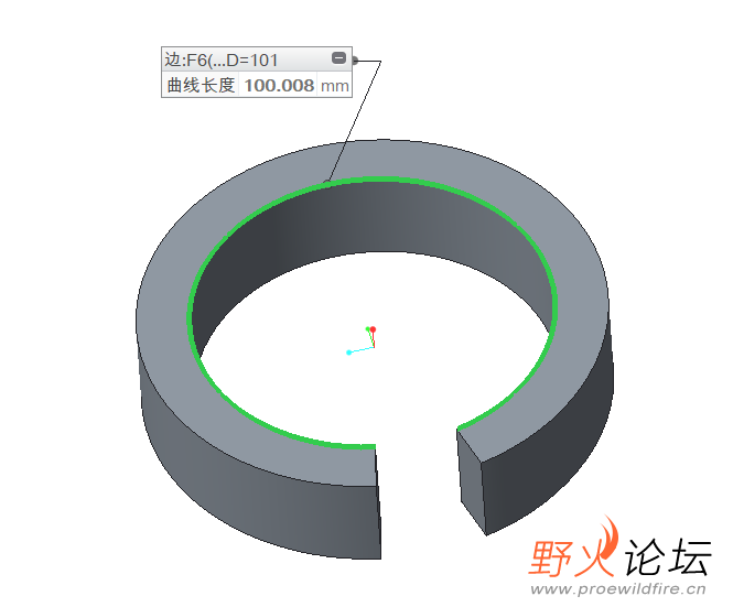

在设计一款卡扣时,需要塑料卡扣与配件紧固配合,
但在使用产品展平变形后,发现尺寸会有变动,
请教有做过类似产品的大佬帮忙解答下,或者卡扣还有更好的方式方法,
gif图
gif图
图1
图1
图2
图2
未展平前周长
未展平前周长

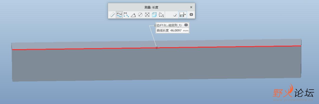

实体展平后为什么周长会有变化
实体展平后为什么周长会有变化
展平变形后不是我想要的尺寸
展平变形后不是我想要的尺寸
558
661

 楼主| 发表于 2024-4-9 19:07 | 显示全部楼层
因为有卡口的塑料件都会往内跑,与配件卡位会松动

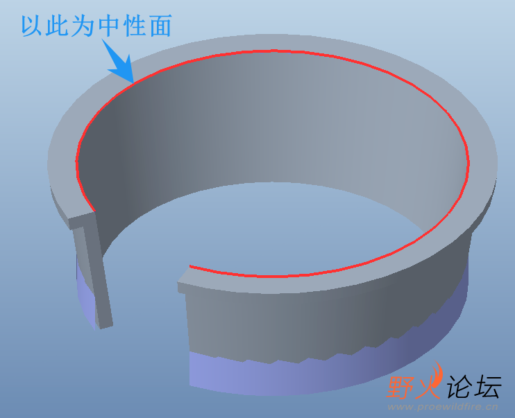

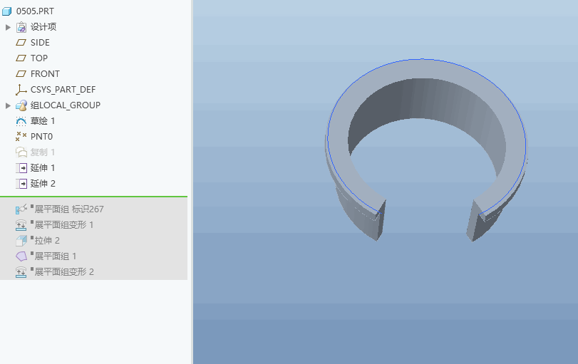

发表于 2024-4-10 08:06 | 显示全部楼层
你的中性面搞对就一致了。
251
388
 楼主| 发表于 2024-4-10 08:52 | 显示全部楼层
深圳包哥 发表于 2024-4-10 08:06
你的中性面搞对就一致了。
大佬,中性面?是指哪个,不懂
1173
76
1701
希望之星勋章热心助人勋章
发表于 2024-4-10 13:07 | 显示全部楼层
你是不是在寻找骨架折弯
251
388

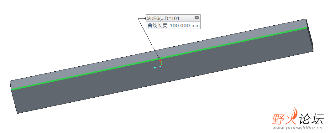

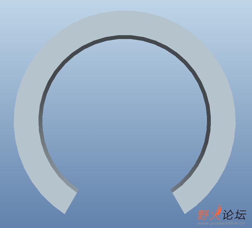

 楼主| 发表于 2024-4-10 14:03 | 显示全部楼层
以图示上红色线拉申一个中性面,再展平面组,最后展形面组变形
经分析测量周长,小数点后第四位还是数值不同,但可以满足所需

发表于 2024-4-10 15:48 | 显示全部楼层
扭曲/折弯可以实现,要看细节操作了。

 楼主| 发表于 2024-4-11 08:30 | 显示全部楼层
暗菩提 发表于 2024-4-10 15:48
扭曲/折弯可以实现,要看细节操作了。
如果比较复杂的图形,需要用展平的功能,再把展平的实体折弯到想要的图形,关键是图形的周长等不能有太大的变化,尺寸公差控制在一定范围内
你可以先试下,先展平,然后再折弯,但折弯不是之前的图形
不是只拉申的图形

发表于 2024-4-11 16:47 | 显示全部楼层
黄石 发表于 2024-4-11 08:30
如果比较复杂的图形,需要用展平的功能,再把展平的实体折弯到想要的图形,关键是图形的周长等不能有太大 ...
是的,我这个只能实现平到弯的实现,这个方法是一个相对简单和保证尺寸的方法,可以逆向实现你这个产品的实现。由弯到平的方法有骨架折弯,当然还要加上楼主的方法。
图示的尺寸和原尺寸总有正负0.008误差,这点不知是软件的问题还是自己操作的问题。
