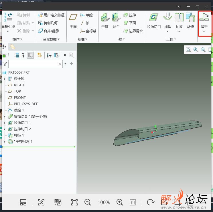

大师,现在我这有个这样的门板要展开。上下两头的圆不一样大,厚度也不一样,那要怎样画,求指点!

转换成曲面,曲面展平试试

不是钣金厚度不一样,是外型厚度

建议上图看一下

我能想到的是曲面展平

楼主,你可以把模型发一下,可以展开的。

那去曲面展平呀,点一下就好了,都2天了,还没会呢?
