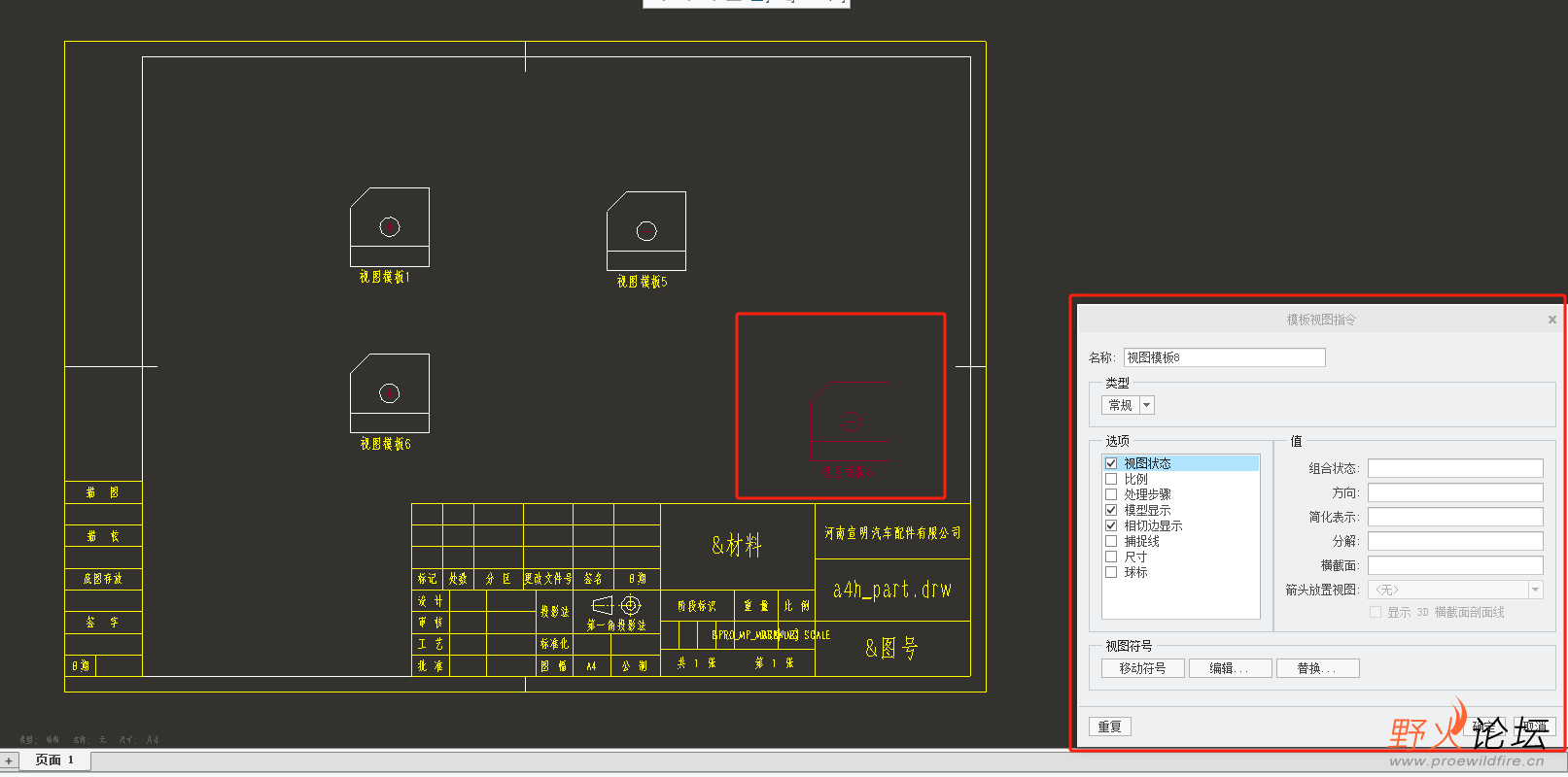

感觉出三视图比较麻烦,想着以前看过能自动出三视图,就拿着陈杰的模板改动试试,三视图已经可以自动出来了,但是轴视图怎么能出来?

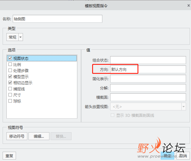

发表于 2024-4-9 18:28 | 显示全部楼层
把你的轴侧视图 的名字添加到视图状态里面的方向里!
