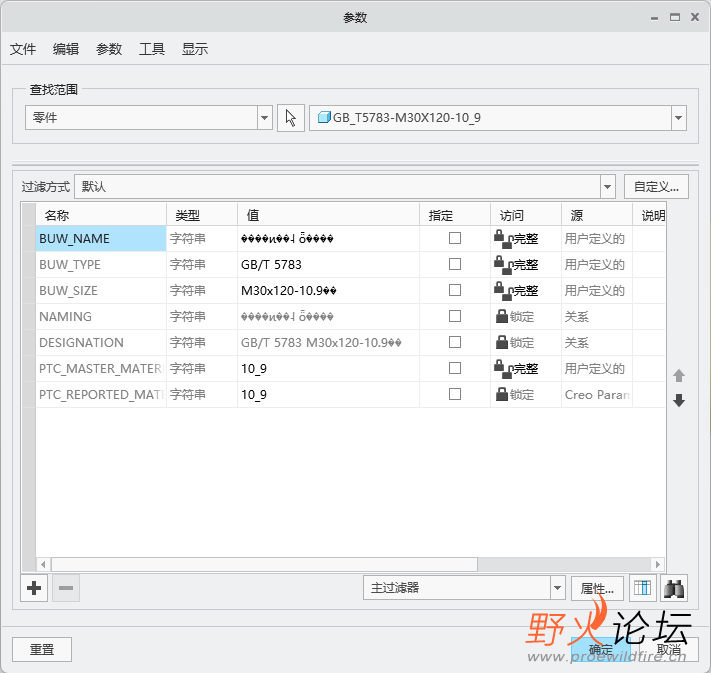

向大侠们求助,请问IFX创建的标准件 参数名称可以修改吗?如何修改?
另外,参数值中的 中文乱码如何解决?
请大侠指导,谢谢了!

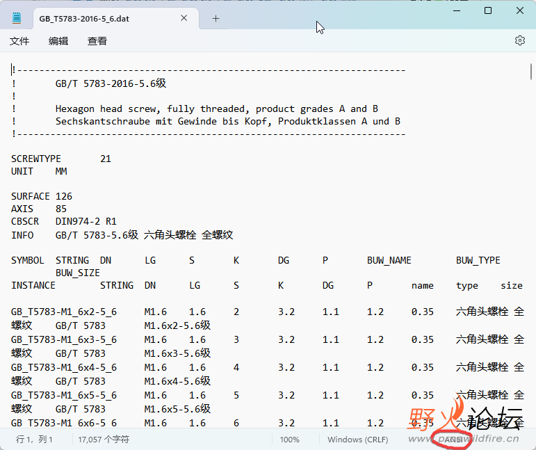

 楼主| 发表于 2024-4-8 15:34 | 显示全部楼层
zkq1975 发表于 2024-4-8 14:12
dat文件的编码格式改下
显示已经是ANSI编码了

发表于 2024-4-8 15:49 | 显示全部楼层

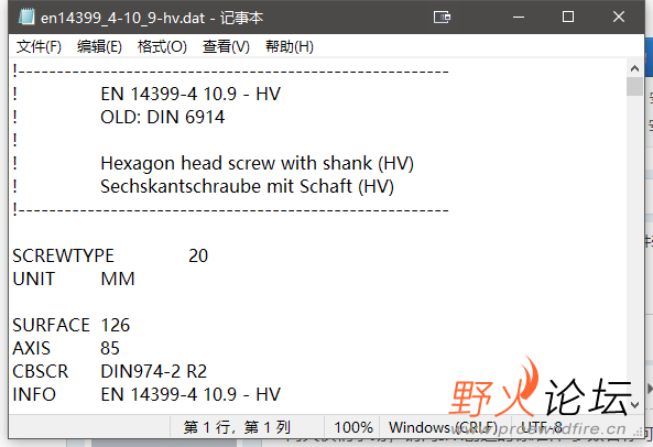

DAT文件在和creo的交互中不是使用ANSI编码,应该用UTF-8或者UTF-BOM,图片为IFX原生文件,编码格式为UTF-8。不排除部分CREO版本问题导致的乱码

发表于 2024-4-9 10:45 | 显示全部楼层
UTF-8或者UTF-16
ANSI是造成乱码的根源
