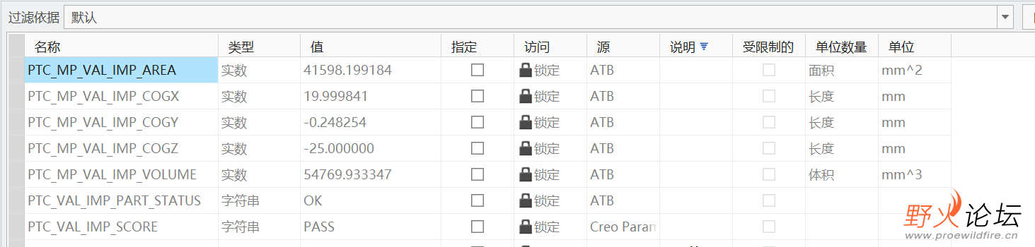

如题:将stp文档导入creo5.0后发现参数里面增加了这些,请问怎么能删除?或者设置成不自动生成这些参数?

删除不了,这是导入模型自带的基准参数

导入的时候勾选你的自定义模版,可以规避掉一部分不要的参数

用新的模板
