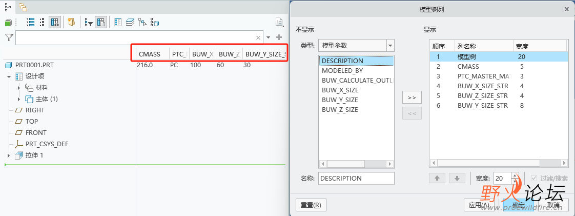

模型树中列名称怎么显示成中文

creo10不?我的也是这样

自己的参数改成中文,不就可以了。

钟汉昌 发表于 2024-4-7 15:12
自己的参数改成中文,不就可以了。
前辈具体怎么操作啊

1、参数里面添加参数项;

2、模型树列的类型选模型参数;3、在名称里面输入你添加的参数项;4、回车添加;5、确定;
