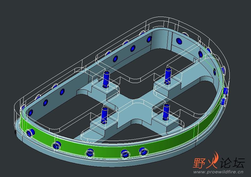

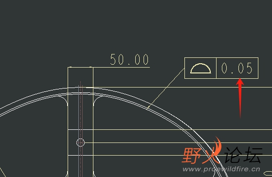

如图:两个件曲面配合,绿色面为配合面,3D上没有留间隙,如何标注能确保两个件能装配到位,我标注的是面轮廓度0.05

肯定不是这么大的面面配合吧,没有精度可言。
如果要求精密,选几个点,凸起做配合,其他部位避空,标注只需要标注几个接触的部位即可。

兄弟,两面一销定位精确定位,这个曲面尺寸放开,否则机加工和装配车间会杀了你。
