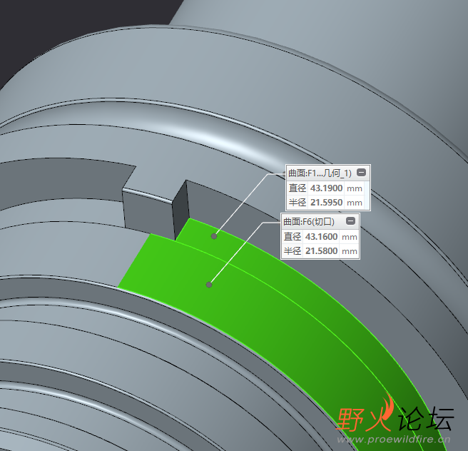

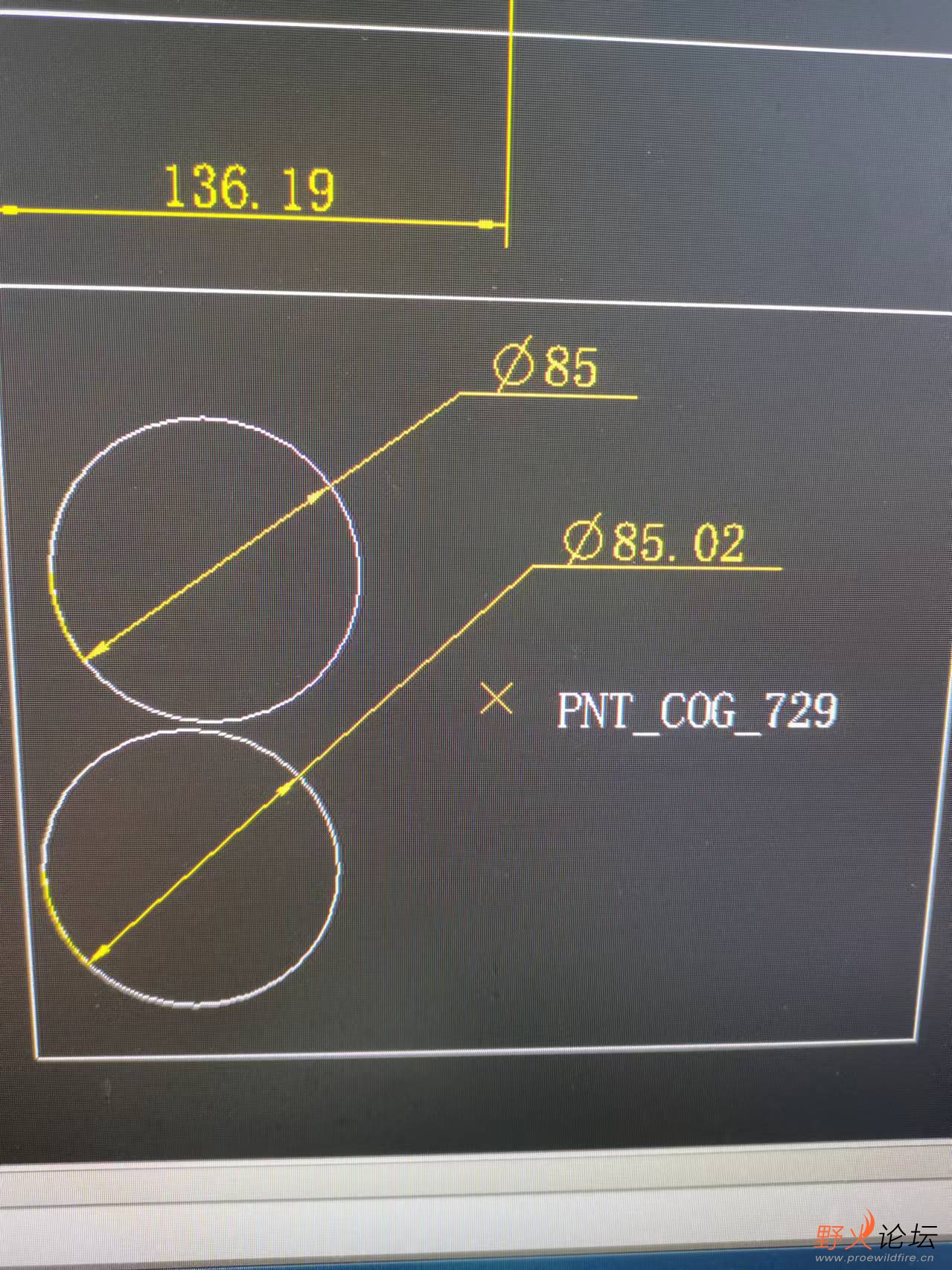

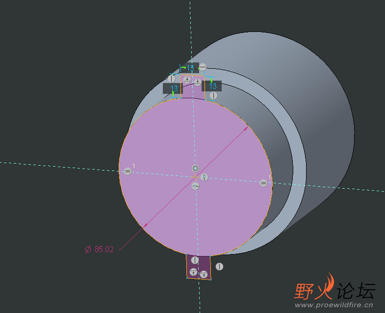

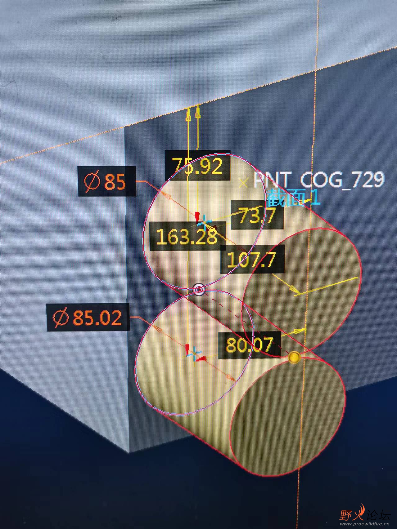

如图所示,一个简单的拉伸,拉伸3的直径φ85.02,拉伸2的直径φ85,怎么拉伸完就变成一样的了呢?

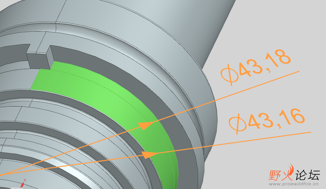

 楼主| 发表于 2024-4-6 17:36 | 显示全部楼层
NX.png NX这样直径差0.02完全没问题啊

发表于 2024-4-6 17:47 | 显示全部楼层

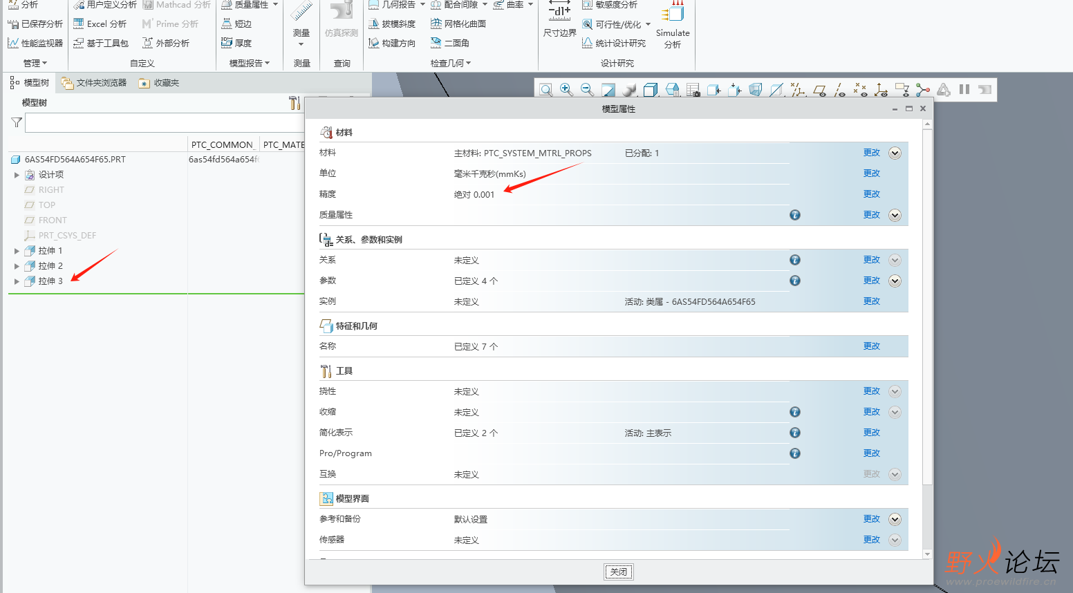

你的版本太高,打不开。我刚才自己建模试了下,调高精度就可以了。你试下你的行不

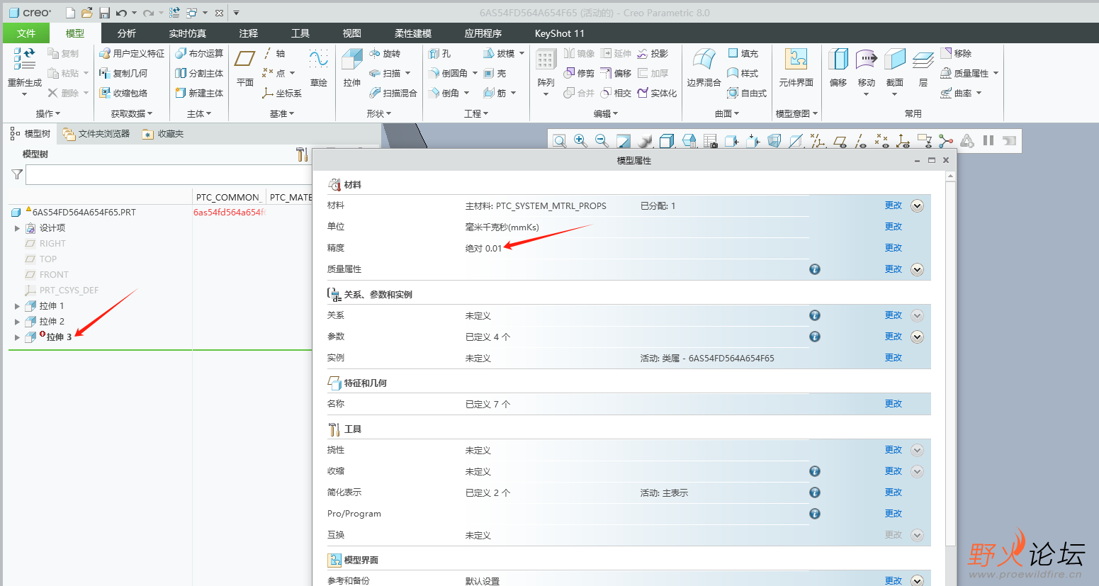

 楼主| 发表于 2024-4-6 17:52 | 显示全部楼层
精度调整到0.01好多特征全红了

 楼主| 发表于 2024-4-6 17:55 | 显示全部楼层
偏移.png 目前用偏移解决的

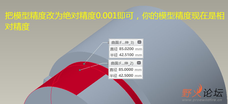

发表于 2024-4-6 18:14 | 显示全部楼层
模型精度问题

 楼主| 发表于 2024-4-6 18:32 | 显示全部楼层
谢谢指点,从默认的相对精度0.0012改为绝对精度0.01重生不报错了,非常感谢!
