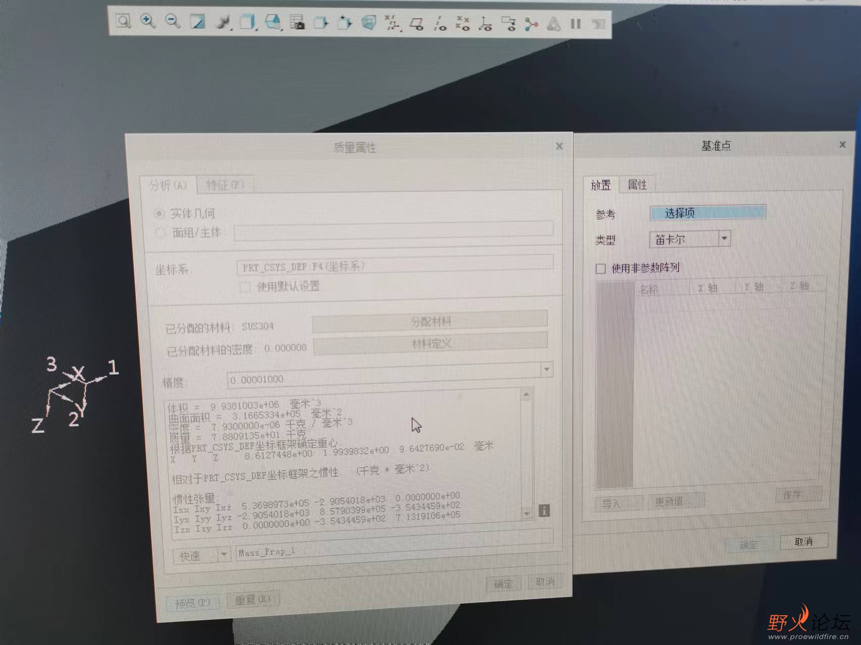

      我用的是creo7.0,在质量属性中已经看到重心的XYZ坐标,如下图,想画出这个重心“点”,以便在工程图中显示?
      怎么操作呢?谢谢指教

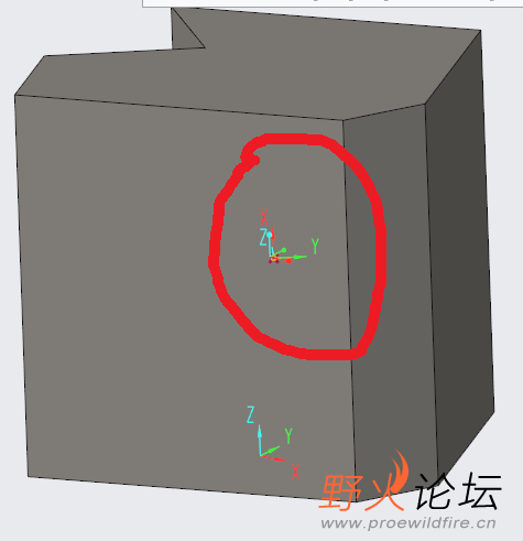

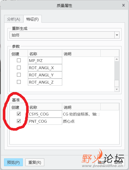

按图操作就行啦!

感谢前辈,十分感谢
该问题已解决,谢谢指教
