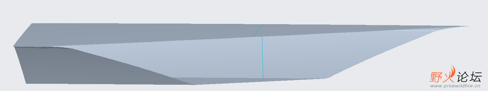

我用混合命令生成的实体,横着剖显示的是空心!
换个方向剖正常!
求助大侠,需要怎么设置显示正常?

应该是显示的问题

剖面的位置稍微换一下,例如,你刚好剖在TOP面上,可以偏移TOP面0.5mm,也不影响你看剖面的效果。

谢谢两位!确实是,剖面偏移任意数值就显示正常了,好奇怪!!
