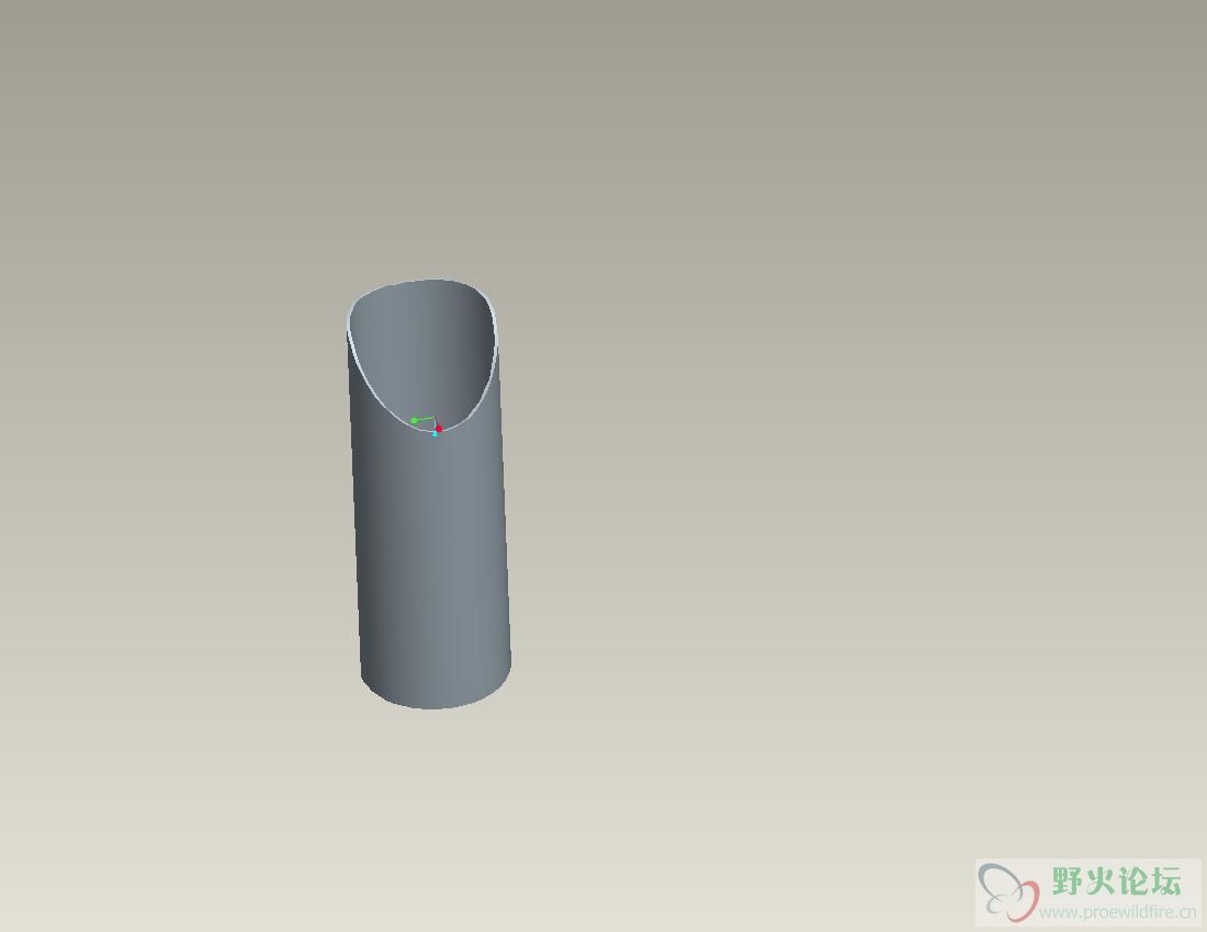

发表于 2009-2-11 09:57 | 显示全部楼层 |阅读模式
我用实体转换为钣金后,怎么展开.有会的请帮助我一下,谢谢
1111.prt.rar
52.01 KB, 下载次数: 37
645
906
发表于 2009-2-11 12:05 | 显示全部楼层
作好割缝后就能展开了啊

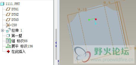

发表于 2009-2-11 20:44 | 显示全部楼层
插入,形状,扯裂 就可以了,帮你展开了
1111.prt.rar
26.53 KB, 下载次数: 114
zmorphis + 1 热心助人
